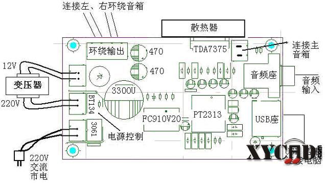

电路板布局指导
图3为电路板布局示意,尤其需要关注220V交流电源的输入输出布局,尽量远离模拟音频放大电路。同时USB线路也尽量远模拟音频放大电。
图3
PCB
布局图

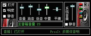

三  配套软件介绍由于电脑智能音箱是在电脑的控制下进行工作的,因此电脑上必须要安装FC910V20芯片的配套主机界面软件,该软件为免费共享软件,可直接向freeit_sz@126.com发电子邮件或者通过电话0755 33317263向深圳市FreeIt电脑智能音箱设计工作室索取。软件安装后会在电脑屏幕右下角出现如图4所示音箱图标,并伴随着电脑的开启和关闭自动运行和退出,无需人工操作。当用鼠标单击图标后即弹出如图5所示控制界面,该界面即是电脑USB智能音箱的软件控制台,通过操作界面上的各个控件即可实现对音箱的具体操作。
图4音箱控制软件图标
图5
音箱控制软件界面
