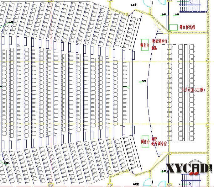

最近主要做了一些简单的方案,关于工程中如何具体实现这些问题,特别是模拟传输系统的现场调音位,返听调音位的布线,我想咨询下经验丰富人士
    如图所示,如果是数字传输系统的话,拿yamha的corbnet或者是ethersound系统来说,我可以在舞台上下场门的台口做一个信号交换机站,通过超五类线,一根可以传八路话筒信号,比如我要传输32路话筒信号,我可以4根通向控制室用,4根通向现场调音位,4根通向返听调音位,由于网线数量不多而且占用体积小,因此很方便,只要用两根KBG32的管子就行了,一根管子传4根网线,一根提供电源,就可以给现场调音位和返听调音位提供话筒信号和供电电源了。
    但是如果换成模拟系统,在舞台接线箱处汇集的各路话筒如何分配出去,给控制室,现场调音位,返听调音位,每个地方预埋32路话筒线到接线箱吗,如果不是,该如何实现,还是一般模拟系统的话就不设现场调音位了,现场调音的时候 主要用无线话筒,不用舞台上的话筒输入盒的话筒信号了。
问题有三:
一:返听调音位在什么情况下需要,及其具体定义
二:模拟传输系统下,现场调音位,返听调音位,布线的实现
谢谢
发表于 2009-6-1 14:36 | 显示全部楼层
一般模拟是在舞台加接线箱,用多芯线缆传输,到控制室进跳线盘。然后在跳线盘上进行输入输出的分配跳线。

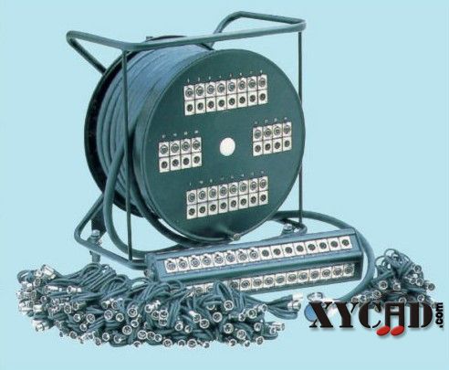

感谢tt23koss 和ivan版主的热情解答,我此前也查阅过相应的资料,像宁波音王和宁波乐群的相关产品,并通过电话向宁波音王进行了相应咨询,我举其中的舞台接线箱AH727图片和说明来说,但还是有一些疑问
      AH727音王模拟音频传输系统
      产品特点: ● 在舞台传声盒内部安装特种音频变压器处理信号,这种变压器采用稀有特效进口材料,镍钢片适用于20Hz~20KHz频率,在音频领域远远优于其他变压器材料(例如硅钢片﹑铁粉芯﹑锰锌及镁锌系列),成分上采用PC(Ni78%);卡侬插头、插座均经过镀金处理,不仅使插头在各类恶劣环境下更加耐腐蚀,而且电气特性得到增强;24个通道中每一路通道标准配置为1*XLR(IN)母座、3*XLR(OUT)公座(用于监听、前台、录音),在播送前台过程中,具有随时监听和录制的功能,并且每一路通道均带有静音开关,防止因插拔时时间产生的大冲击电流造成杂音。
● 24路多芯线,高柔性PVC 护套,HD-PE 绝缘,高导电性铜导体保证了优越的信号品质;双屏蔽多芯线,采用铝箔麦拉屏蔽。耐燃等级附合CEI 20-22 III,IEC 332.3 cat“C”要求。外被采用PVC材料。每对对绞芯线采用不同颜色加以区分,适合区分安装。 ●采用2个支撑轮和2个导向轮,可以成绕更多规格及长度的线缆;采用折叠式手柄。 ● 航空箱木板采用防火板,最大程度减少意外的发生;配置2U抽屉,可用于放置工具及配线。

但是咨询过之后,他们说只提供一整套完整的从输入盒到接线箱到到多芯线缆一起提供,不分开单独提供接线箱等,
    如果可以分开提供的话,比如说我只买舞台接线箱之后,我可以这样,先是话筒输入盒比如说4个六 路的,用佳奈美的2芯6信道线传输到接线箱处的卡农公插引入,然后分别从3排卡农母插用佳奈美的2芯24信道线引至现场调音位和返听调音位,对于引至控制室的信号线,如果要求高的话还可以用4芯24信道线引至控制室的跳线排供控制室使用。
    2芯6信道线外径我查过是;2芯24信道外径17mm;4芯24信道线21.3mm,穿管的话32,40的管子都足矣,问题就来了
   一: 音王不单独提供舞台接线箱,类似的单独提供接线箱有哪些品牌和厂家,有的话不妨推荐几个,我去了解下
   二:通往现场调音位的线的接头比如说卡农头要同时做好吗,如果做好了24个卡农头比较占地方,放在舞台上的哪里比较合适,现场调音位的接线盒里吗;还是只做线材的预留,等到演出之前的一天做准备工作的时候再焊好啊
发表于 2009-6-2 10:42 | 显示全部楼层
不好意思,我就知道“HIROSYS”这个品牌的不错。好像生产接插件的厂家都有接线箱,一般需要定做。
对于你的第二个问题,一般线缆的头肯定是先焊好了,如果是暗敷线缆,两头用收容袋装起来,如果是明敷线缆,我建议买音频电缆车,音频电缆车和线缆是一体的,不用时可以收起来,很方便。

发表于 2009-6-2 22:33 | 显示全部楼层
首先你没有说明你是搞流动临时演出还是固定演出扩声?这差别很大的。
如果是流动扩声,根本跟控制室没什么关系,一般都是在现场调音位和返送设调音位。模拟基本都是接一道两个接口箱搞定。别把简单的事情搞复杂了。你这个场地不是大型演唱会,连返送的调音位都可以不要。
另外,一条网线传输32个通道已经不是什么难事了,干嘛用4条呢?备份还差不多。
148
2052
2052
发表于 2009-6-2 23:43 | 显示全部楼层
看样子好像是要固定安装。 固定安装都是用接口箱。说白了就是一个盒子,有的连盒子都不用,就是一块金属面板镶在墙上或者什么位置上,上面留好孔洞可以装上卡侬插座,一般工程公司自己都能做。  不知道为什么要留散头。是指在墙上或地板上开个口,伸出一条缆,然后甩出一堆散头?没见过这么干的。
