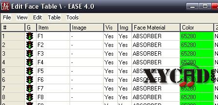

很多时候面太多,一个一个换材料好麻烦,全部换又不可行,请问有没有一种办法可以只选择一部分面,另外面的颜色定义也存在这个问题,不知道怎样选择所有的面或者一部分面,希望知道的老师不吝赐教,感谢!

是这个表吗?选择多个后还是只能一个一个换啊,怎么一起换呢?谢谢!

知道颜色怎么换了,但是材料怎么换呢。。。

哎呀我的小宇宙爆发了,问题已经解决,感谢各路好汉!
发表于 2009-4-24 16:05 | 显示全部楼层
小宇宙爆发,怎么不共享给同志们啊,其实可以选择1号按住shift然后到要选择的位置,比如1-20,点20 ,好了全选了,在颜色里点右键,或在材料里点右键,不用多说了

我的方法是这样的,在TOOLS里边勾上颜色和材料一致,然后把要换材料的面标上一样的颜色,随便右键一个标上颜色的面的材料,修改后只要那个颜色的面都修改了
毛林 发表于 2009-4-24 16:05
这个办法得一个一个点啊,一般体育场馆建细一点都是几百上千个面。。
