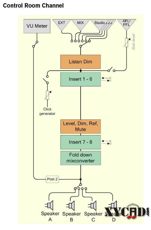

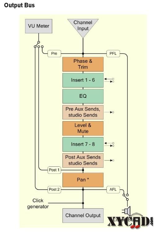

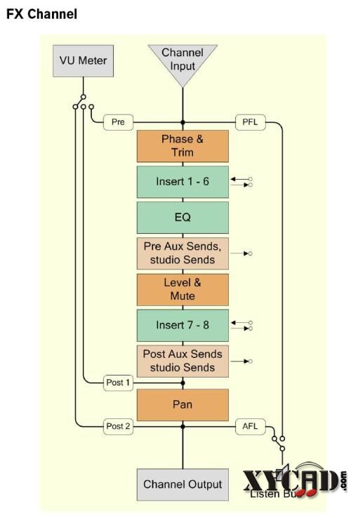

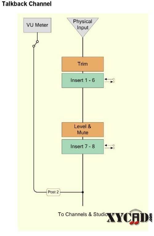

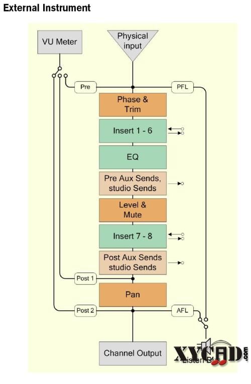

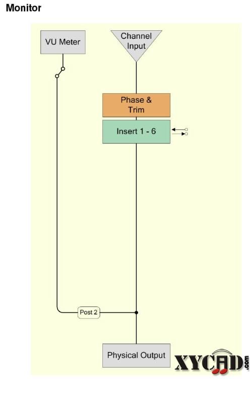

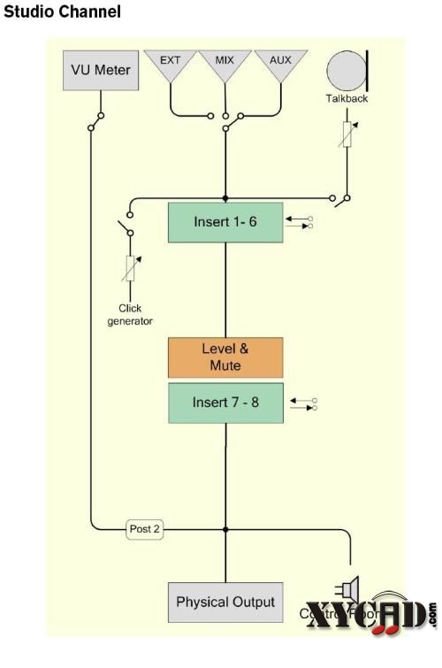

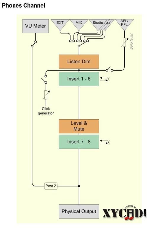

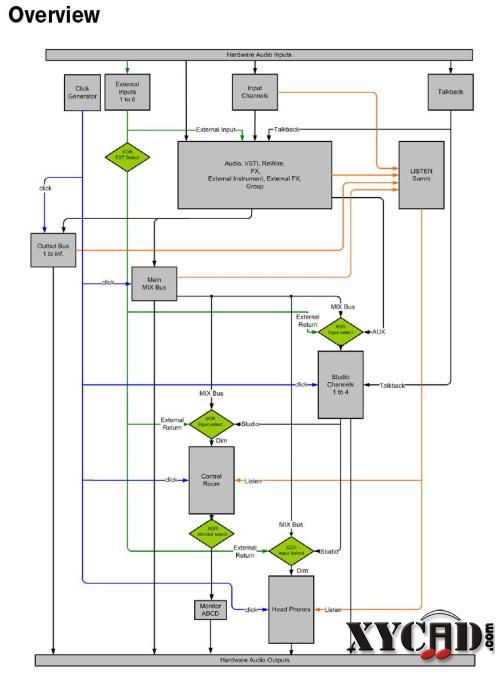

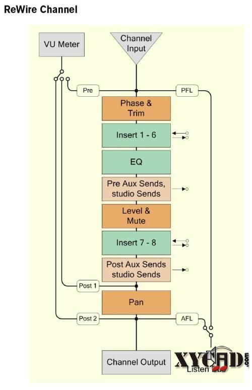

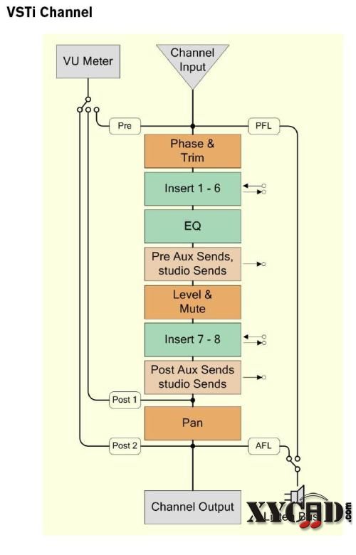

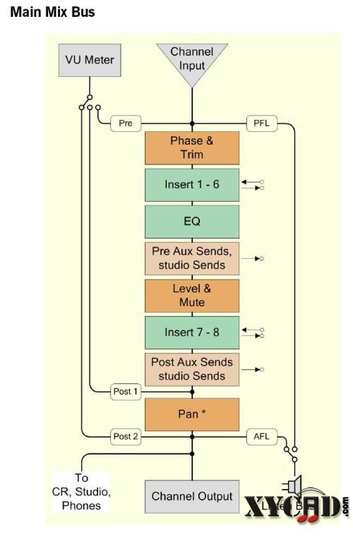

Nuendo 3.2 信号流程图

这个有点意思,我还真不知道,谢谢老李

有些东西真的是很深奥,看了还不是很明白

,看完后,不知道流哪儿去了
