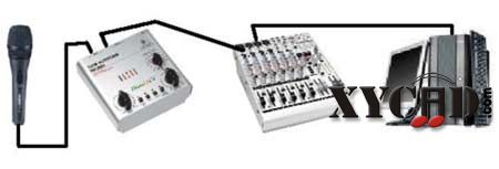

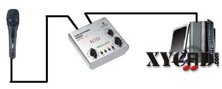

         接下来再给大家介绍一下电脑录音和在视频聊天室唱歌时的设备具体连接方法。     一般来说,电脑录音和在视频房间唱歌时的话筒设备连接方法是基本相同的。     我们先来看看使用动圈话筒时和电脑的连接方法。一般我们按照话筒----》话放-----》声卡或者话筒---》话放-----》调音台-----》声卡的顺序来连接。(如图)     简单的动圈话筒与电脑连接方法:

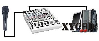

再来就是加了调音台后的连接方法,在聊天室唱歌的话使用调音台不但能实时控制你话筒的音量还能用调音台上的EQ、GAIN和效果器功能让你的声音达到演出级别的效果。并且使用调音台过后可以不使用话放了。(如图)

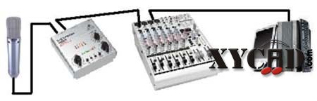

再来说说电容话筒的连接方法,基本方法和动圈一样,不过电容话筒多了一个48V幻象电源供电器,(如果用有话放或带幻象电源台子的就不需要)基本连接方法如图:

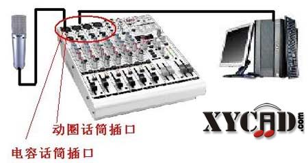

电容话筒和调音台使用的连接方法。注意:电容话筒和调音台连接的时候一定要插台子上的48V电源供电的黑色话筒插口,不能插动圈使用的大三芯输入口:(如图)
