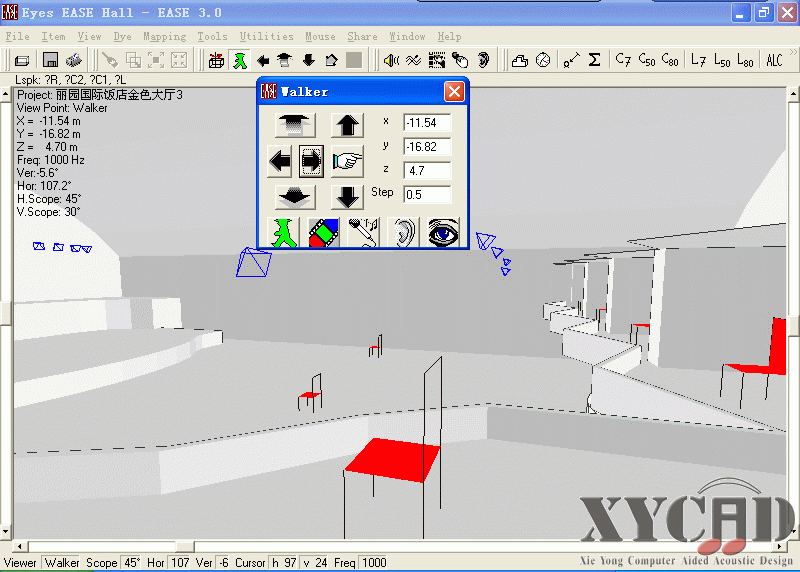

打开Eyes程序后,展现在你面前的是一幅每个面都着了色的正交三维模型,已经不再是编辑模型窗口下的线框图了。怎样才能进入房间里面去看一看、听一听呢?我们点击工具栏中的小人图标(walker),在弹出的控制板上再单击那个眼睛图标,如图2。 2.GIF 怎么样?你是不是已经进入房间内部了呢?注意,控制面板左边的四个箭头,分别代表你在房间内部前进,后退、左侧移、右侧移的方向控制键,中间那两个上下箭头代表Z轴值,即控制位置点的上升、下降。如果在右侧坐标里填入某一值,再单击一下小手图标,则你的位置会立刻转入到设定的位置。现在让我们把位置移动到二楼贵宾席中间的一个位置上来继续刚开始的话题:听听音箱的延时状况。调好后,把视角对准舞台。现在我们还得加载上所有的扬声器才能试听。点单击工具栏里的喇叭图标,然后选中所有的扬声器,点OK。然后单击walker控制面板中的耳朵图标,则弹出如下模拟试听的两个窗口3。 3.GIF

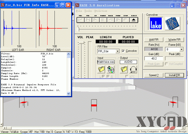

图中左边的窗口显示的是当前位置的滤波器文件bir。这个文件所记录的信息包括有:bir的所有信息;当前位置的坐标、指向、试听模式的选择类型;工程项目数据;所有频段的混响时间。吸音系数,每只扬声器的坐标、声压等等。双击上面的波形图,还可以查看频率响应。在此,我们可以暂时不必深究它,只作为一般了解。
再看图中右边的试听窗口。首先,要想试听,还必须放入一段音频文件作为声场中的声源。在Input方框内,单击文件夹图标打开一个Wav文档。EASE3.0默认的是一个男子的英文语音:Male Voice.wav,我们就用它。当然你可以用其它的Wav文件,甚至你可以自己录制一段自己的声音用于试听,这你可能更感兴趣,但是不推荐用音乐文件,更不推荐那些多声部,动态较大的交响乐,总之越简单你听的越清楚,同时具有快速爆发,快速消散的声音更能让你听清楚。好了,接着注意看Fir Filer滤波器选项窗口中已经自动加入了刚才提到的那个bir文件,同时旁边的Convolve复选框也得打上钩。最后需要重点讲讲Convolve方框下的两个大图标:
Lake图标:按下此图标,则我们进行试听的模式是实时的,而且所产生的文件不能被保存,好处是可以使用一段很长的声音文件进行试听;
EARS图标:正好与Lake相反,它的试听是离线的,但产生的试听文件可以被保存,供以后研究对比,你可以根据需要自由选择。这里我们选择Lake方式,然后单击install Fir来装载滤波器文件进行正式试听。刚才灰色的播放键此时已经被激活,我们单击它就能听到声音了。如果声音音量太小或太大,你可以先单击Stop,再点EJECT,单击Peak Gain钮之后,继续试听。你会发现程序已经自动的匹配好了最佳电平。

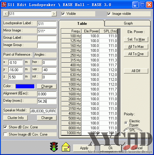

通过试听我们发现有严重的回声效应,这对于听音的清晰度来讲是一种严重的破坏,原因就是由于辅助音箱未予以延时所致。怎样来调整呢?打开EASE主程序下拉菜单中的Project
Date
命令,调出编辑项目窗口。在主扩声音箱中选择一只箱之后单击鼠标右键,从中选择Keep for Distance命令,再选中辅助箱单击右键,然后选择Show Distance,则弹出如下窗口4, 4.GIF
此命令可以调查任意两点之间的距离和传播所需的时间。从图中可以看出两者的时间差52.46ms,所以产生“回声”就不奇怪了。同样的方法计算所有的辅助箱的延时量,并记住这些数据。接下来可以分别在每一个辅助箱上单右键,选择属性,如图5。 5.GIF 在这里找到Delay选项,输入刚才计算的延时量,然后点单击OK,则这时调整完毕。注意按一下F6保存,同时程序会自动把这一改动加载到刚才的试听程序模块中去。
再次回到Render Mapping窗口下,单击Walker控制面板中的耳朵图标,再听一听效果,你会发现刚才的回声效果已经不存在了,声音定位非常清晰。这正是我们所想要的。你可以单击试听窗口中的Add Fir命令,把刚才有回声的那个bir文件加入进来分别试听,加以对比,就会很快发现不同点了。

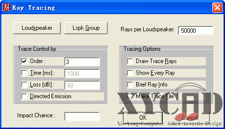

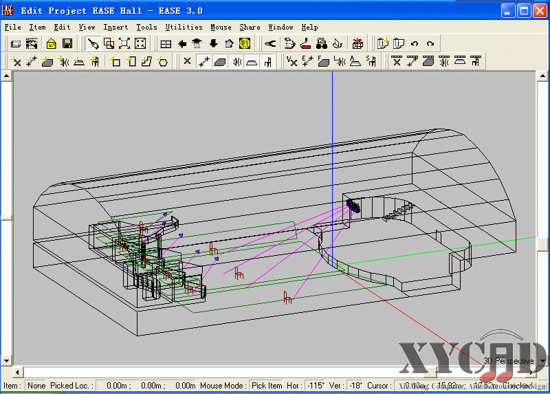

射线跟踪是EASE3.0的一个重要的子程序,它能研究声源和指定的某一点之间的反射路径。也能研究声波来在室内的传播、反射、相互干涉、碰撞情况,并且能加以保存,以做高级声学调查。程序一般会以球形方式随机的向四周发出无数个射束,并对你所选定的座位周围半径为1公尺的球形区域进行作用。这为我们试听反射声场提供了途径。
打开EASE3.0主程序Calculations下拉菜单中的Ray Tracing射线跟踪命令,则弹出两个窗口,一个是射线跟踪的子程序窗口;另一个是项目编辑窗口,此窗口当前不是用于模型编辑,而是用于显示射线在室内的反射情况的。现在单击射线跟踪窗口菜单中Rays下的Ray Tracing Impacts命令,则会弹出Find Impacts窗口。如图6。 6.GIF 在Loudspealer中选择所有扬声器;在Listener Seat中选择表中一个坐位(一楼观众席中的坐位1,中间的那个),再选上Make Impact File,然后点OK之后,弹出Ray Tracing,射线跟踪窗口,如图7。 7.GIF 这里的order表示反射次数;Time表示反射所参与的时间范围,超过此范围就截止,一般典型值为400~700ms ;Loss则表示反射能量衰减多少分贝后截止,一般取60dB,,当Time被设定为某一数值时,则窗口左下方的Impact Chance(产生效果的概率)会自动显示一百分比数值,此值一般越高越好,建议90%以上,因为只有这样才能得到更为精确的反射效果,但此时你得大大增加窗口右上角的Rays Per Loudspeaker射来数才可能达到你想要的百分比。
由于近次反射声一般超过3次后已经很弱,对我们现在研究的来讲,并无多大意义。 所以这里,我们输入反射次数为3,其它不作选择,射来数输入50000,然后单击OK,在保存完mpc文件后,接下来你可能要等待好几分钟甚至十几分钟,才能计算出结果。这根据你的计算机配置来决定。当计算结束后,会弹出一个选项窗口,直接单击File下的Invoke

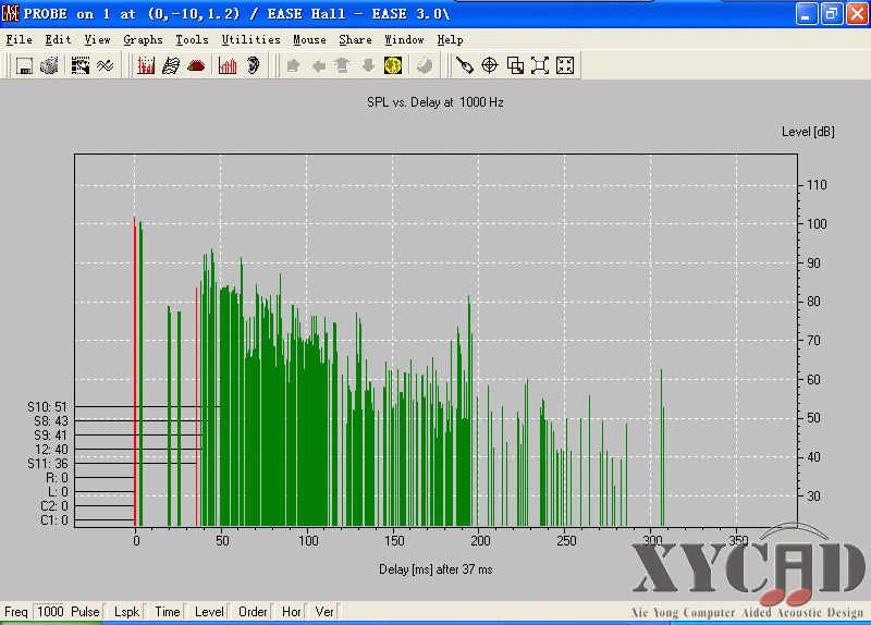

Probe,
来调用探头程序。
②调用探头程序

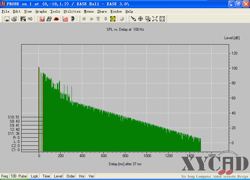

探头程序是EASE 3.0的又一强大工具,它主要是用来调查声场中某一点的声学属性的工具。它用不同的图形来显示频率响应,大大方便了我们对声场声学特性的分析,非常直观。此程序可以生成一个 RSP的响应文件,并可以调用耳朵程序来进一步加以研究试听。
现在继续我们的试听。当Probe被调用的同时,程序会让你选择进行运算处理的扬声器,我们既然要监听整个系统的声场,就必须把每个都打开,用鼠标右键点击OK,则全部选中,很快程序就会显示出,在这点随时间变化所产生的反射图形,如图8。 8.GIF 用鼠标左键在图形上单击,你会看到各个反射所对应的时间和电平值。。如果声场中有回声等声学现象,则此图也可看出,单击下拉菜单Graphs中Time Response \Water Fall命令,则可以显示不同时间点上所有频率段的响应电平的瀑布图,这对研究整个频带下的声场反射情况提供了强有力的数据。

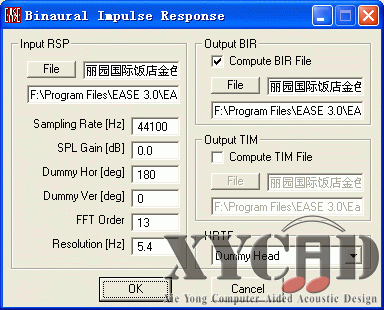

接下来做的一项工作是把我们得到的反射图与人的听觉特性接合起来,以创立真实的听音效果,也就是要调用EASE3.0的EARS耳朵程序来实现。点击Tools \Invoke Ears,则程序会询问你是否保存当前的响应文件,并加载到EARS程序中,我们选yes并指定一个目录来保存当前的RSP文件。由于人的空间立体听觉都是由两只耳朵来实现的,而且人耳的听音过程是一个相当复杂的过程,要想用软件来实现,就必须加入许多仿人听觉特性的参数,EASE3.0正好提供了这一切,来看如何实现。打开EARS下的Edit/Make Binaural Response命令,让我们来创造一个双耳响应的滤波器文件,如图9。 9.GIF 在Input RSP中程序已自动加载了刚刚用Probe所生成的RSP响应文件,下面几个参数分别可以调整即将生成的bir滤波器文件的几参数:采样率,声压增益,仿真头水平角度和垂直角度、快速傅立叶转换的阶数,响应文件的分辨率。在Output BIR中要复选 “计算BIR文件”,最下面的HRTF是选择仿真头的传递函数,这里EASE推荐选择第一个Dummy Head仿真头,除非你有明确的要求使用其它选项。一切调整好后点OK,等待运算完成接着点击Tools \ Auralisation我们来进行最终的模拟试听。弹出的这个窗口大家都已经不再默生了,复选上Convolve之后,单击EJECT按键,再单击Go来播放听一听吧!

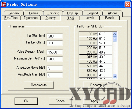

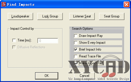

也即包括有直达近次反射,混响的总声场的试听,当我们在运行模拟时,反复提到过运算时间的问题,由于目前普通民用计算机的水平限制,我们要想真正听到声场中某个点到底是一种什么真实效果,是比较困难的事情,原因就是要花费很长时间来运算,特别是在利用射线跟踪法时,有的工程项目运算要花几十天时间!即使这样,其得到的结果仍然要受射束的限制,就是说,后期的混响仍然是近似的值。理论状态下,射来数目应该是无限多更接近真实值。 同时一个因数认为,近次反射的时间范围在大多数房间统计的特征内在180ms~255ms已经消失了,之后的反射可以被当作混响声来处理。因此,EASE3.0就通过增加一个近似于反射图形特性的尾音Tail来实现对声场的混响的模拟,Tail是根据几何声学直达声与混响时间和直达声到达的时间插值计算出来的.,效果还是不错的。最大的优势是它的计算时间一般只有短短几分种,大大提高了效率,使我们能快速的对整个声场效果得以试听。
明白以上道理,我们来看具体操作。在主程序下单击 Probe Post Processing探头程序。再单击Probe的下拉菜单 File \Open Impact File, 并加载上刚才用射线跟踪所保存的mpc文件,在随后弹出的两个窗口中分别选择所有扬声器和单独一个座位。从图中可以看到反射图的情况,现在要做的就是给此反射图添加一个和它配起来很匀滑的混响(尾巴Tail)。 点击Edit\Add Random Tail,如你所见,反射图中立刻出现了一条均匀衰减的“混响图”加在了反射图上。由于软件的默认参数可能不太适合我们这副反射图,这就需要修改Tail的参数。先把刚才的那个尾巴去除,再来修改。单击Cut Random Tail,之后再单击Tail Parameters命令,如图10. 10.GIF 我们就是通过修改每个频率段的这些“尾音”的起始时间、尾音长度(参见Probe程序提供的每个频段的混响时间长度)、脉冲密度,电平值来实现和反射图的匹配的。刚开始你可能要一遍遍的修改,之后观察反射图,不合适再修改,直到达到很逼真的效果为止,一旦熟练,你就会得心应手的。如图11。 11.GIF 当你感觉很不错了,那么再调用Tools下的Invoke Ears,调用耳朵程序进行仿真头模拟试听。这里不再重复了。通过试听,你会发现有了混响听起来感觉是不一样的,声音显得很自然,融合度很好。
可能有些朋友会说,在反射图中加入一个Tail来实现混响的模拟,总觉得不够真实,可我告诉你,你如果调好了,效果是很难分辨出来的。如果你的计算机足够快,而且你有足够的耐心的话,你不防试一试去运算一下真正的混响声来作以比较。方法如下:当我们在用射线跟踪法来调查房间反射特性时,如前面的图7 ,把反射次数(Order反射次数调到最大19,射来数调到500万,根据电脑配置不同,你可能要用数小时或几十小时才能运算完。然后调用Probe生成反射图,再调用EARS来实现仿真试听。当你花费很长时间得到反射图后,才发现也许它在某一声压值突然截止了,这是由于EASE3.0限制了反射运算次数为19的缘故。而最新的EASE4.0已经取消了这一限制。不仅如此,在运算方式中也加入了新的运算模块AURA,,使得模拟精度和速度又有了提高,这不能不说是一种进步。笔者不禁有种感叹,若能让我们在Eyes视图里一边走一边监听声场的声学效果,那将是一件多么令人激动的事啊。我们期待更先进的算法和模块,也期待更快的计算机,能够让我们的梦想得以实现。
