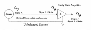

非平衡线路:
    任何音频信号都需要至少两条线路进行传输,在非平衡线路条件下,其中一条线路同时用于传输音频信号以及接地屏蔽。非平衡线路的造价低廉,但是更容易受到噪音干扰。这主要是因为一条线路中的噪音不能通过相反相位的信号进行抵消,所以用户应当尽可能缩短非平衡信号的传输距离(应当少于25-30英尺)。双接头的TS接口以及香蕉头接口都可用于非平衡信号传输。
