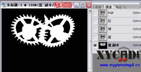

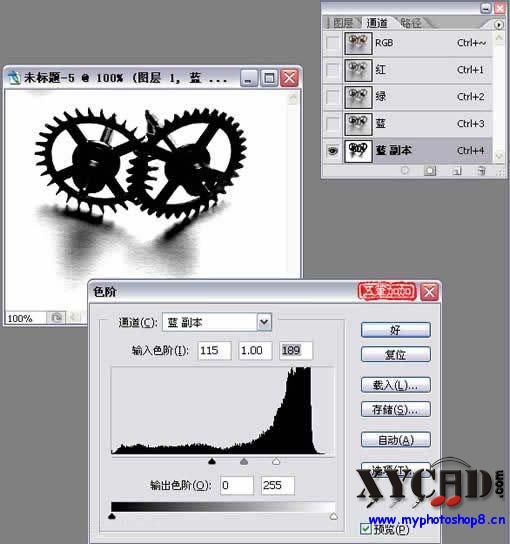

2.第二步肯定是用通道抠罗,那我们开始吧。重制蓝通道,色阶调下下
3.前景色调白,用画笔把阴影部分擦了,再反选,精致滴活儿

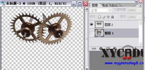

4.将该通道转为选区吧,ctrl+~回到我们的图层,ctrl+j将俺们选的东东复制

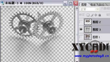

5.接下来该是难搞的阴影了,这里先介绍个快捷键,(因为听说公司里讲究滴是效率,所以我把常用的快捷键都背下来老,真叫我去菜单中找,我可能找不到^0^ )ctrl+alt+~,他的作用是选择复合图层的高亮区,如果改为ctrl+alt+1就是选择红色通道里滴罗,依此类推哈。我们来用吧。点选背景图层,ctrl+alt+~,接着Ctrl+Shift+I反选(因为我们选的是阴影,当然是暗部了),ctrl+J,将阴影复制到新层

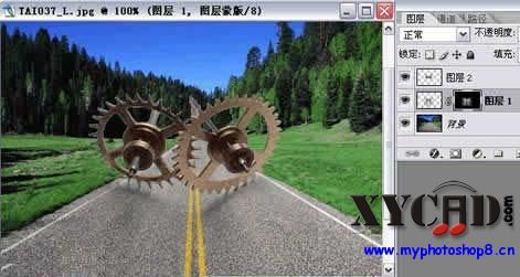

7.问题出现了,就解决呗,这里我用了蒙版,ctrl+点击阴影层,再用个蒙版,解决。
完成
