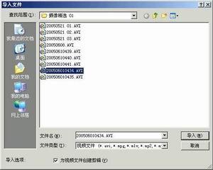

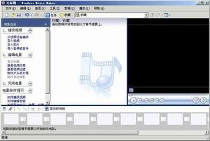

  首先在Movie Maker 2.0主界面上切换至“任务区”(图1),再点击界面左边“电影任务区”的“导入视频”选项,选中相应文件夹的影像文件(图2)。
图1 任务区
图2 选中相应文件夹的影像文件
Movie Maker 2.0除了可从DV机捕获影片外,也能导入其他素材,包括多种格式的影音文件、静止图片文件、音频文件(如MP3、WAV)。不过导入的素材与捕获的素材不同,每导入一个素材,就是一个独立的收藏文件。

  Movie Maker 2.0有两种工作模式,分别是“情节提要”模式和“时间线”模式。用户可以在主界面下方进行切换。由于时间线模式能够让用户了解所有素材、过渡、效果等之间的时间及次序关系。
  将一件素材添加到时间线上有两种方法。方法一,在某个影片素材上单击鼠标右键,然后在弹出菜单中选“添加到时间线”。如果需要将多个素材放到时间线中,则应注意添加的先后次序。另一方法是直接用鼠标将相应的素材图标拖放到时间线区域中,该素材便会自动添加。

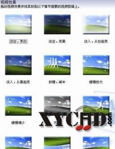

  为了使画面更丰富,可以为影片素材增加一些视频效果。Movie Maker 2.0内置了大量的画面效果供用户直接套用,并可即时预览实际效果,方法是点击界面左边“电影任务区”的“查看视频效果”。
  Movie Maker 2.0提供的视频效果有40多种,包括有画面本身的变化、旋转、模仿旧电影胶片、色调变化等等(图3),用户可根据喜好进行挑选。
图3 视频效果
添加视频效果,可以直接将视频效果拖到视频片段中,也可以在时间线上选择指定影片段落并单击鼠标右键,在弹出的菜单中选择“视频效果”。继而会跳出一个“添加或删除视频效果”窗口,选定后按“添加”,再点一下“确定”,视频效果便可加入到电影片段之中。一个段落可以添加多个效果,而这些效果最终会合并起来。
