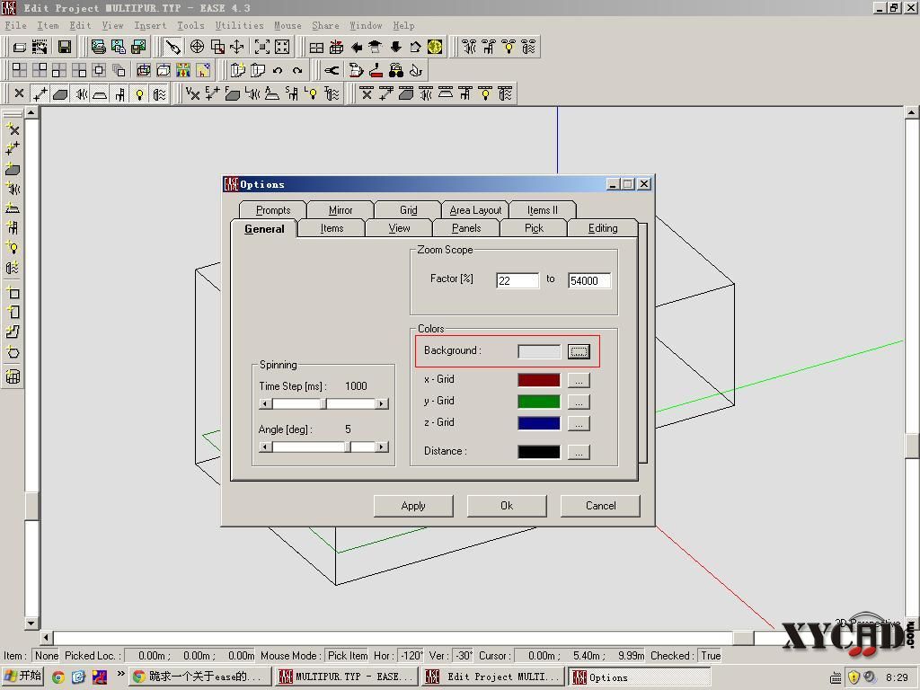

刚开始看着谢老大视频学习ease,发现了一个问题就是我的ease作图里面没有基础坐标,试了很久没找到在哪里设置,还有一个就是当我选择一个面的时候这个面不变色,总是黑色的线条。跪求在那里面设置。

1、在建模窗口下按F9,打开选项(options)窗口。如下图,可修改背景颜色(您目前的背景颜色为白色,适合打印出图,但在建模过程中白色会和选中的反向单面的边的颜色相同,看不见选中的反向单面的边)。 111.JPG

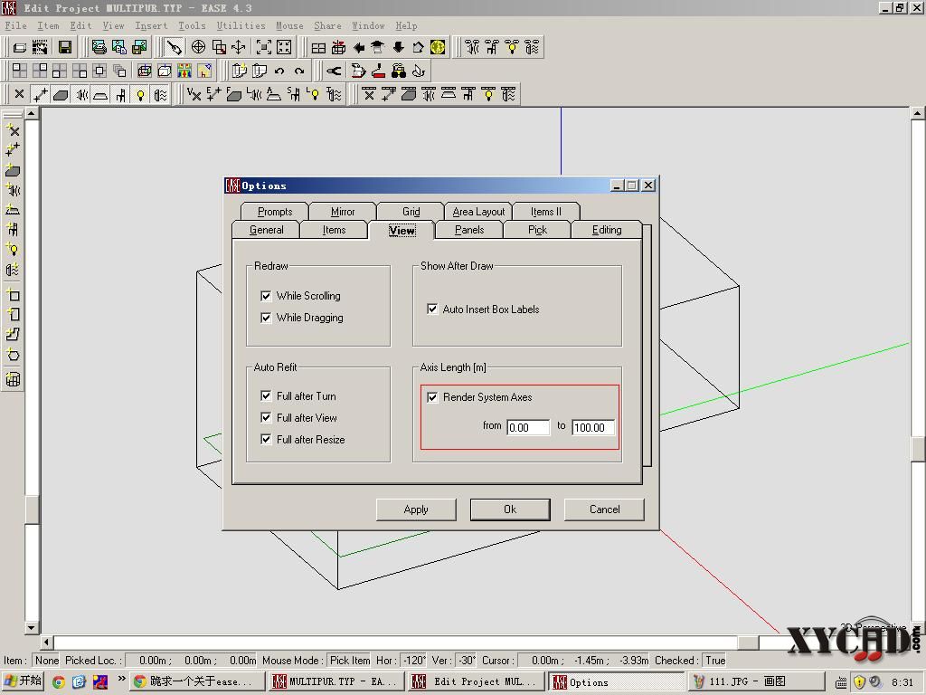

2、在选项窗口的view标签页里,确认render system axes(显示系统坐标轴)是否已被勾选。如下图:

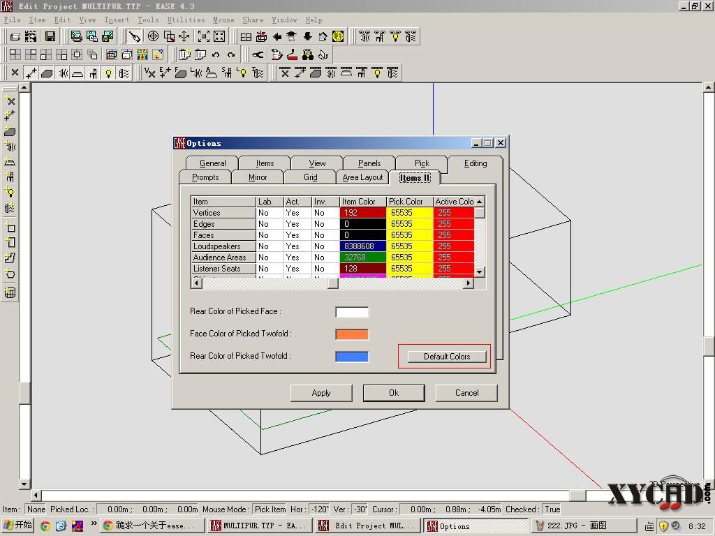

3、同时,在items II的标签页里,点右下角的default colors(恢复默认颜色),将颜色显示设置回默认状态。如下图:
以上应该就可以了,如果还不行的话可以再发帖交流。
