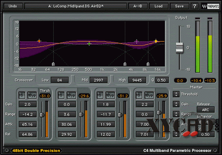

一般情况下,商业化的多频带压缩器都允许用户自由调节分频点,我们现在就以三频带压缩器为例,来介绍最佳的分频点应该如何安排。问题的答案要根据具体情况而定,不但与接受处理的音频素材的种类密切相关,而且还由调节方式的种类来决定。的确,像这样的回答对您似乎并没有什么帮助,那就让我们把讨论范围再变窄一点,假设如今正在处理的是一首典型的流行音乐完整的混音。在这种条件下,如果把分频点设置在人声范围的中间,其会把人声部分搞得一团糟。倘若在分频点的两侧,使用者还进行了完全不同的压缩设置,结果就更是让人难以接受了。
经验表明,低分频点最好是设置在人声频率范围以下,而高分频点则最好不低于2500赫兹。通常情况下,明智的低频设置很有可能是在120赫兹,因为它一方面处于人声范围之下,另一方面又高于节奏乐器组中那些低沉的贝斯、底鼓元素,很具代表性。顺便说一句,这里所提到的仅仅是一些入门的起步知识,仅供参考交流。如果您打算进行较为剧烈的高音处理,一般来说,最好把高分频点移动到更高的位置。与之形成对照的是,如果把强烈处理的分频点限制在6000赫兹以上,这无疑会极大地增强声音的细腻程度以及空间感,同时也不会影响到至关重要的中频单元,人声以及诸多原声乐器的特色也将得到最为自然的表现。
压缩器的频带设置
\+ _# L+ {7 X
分频点的位置安排不能马虎,频带的压缩比、门限设置也很有讲究。多频带压缩器的灵活性也是不容忽视的,根据实际需要,可以对不同的频带使用不同的压缩设置,操作起来十分方便。
6 P/ S3 T( [! e5 d  w
: F( X: O# p- s# }( d9 K5 u0 _
分频点的位置确定以后,下一步应该做的就是,如何有效地设置各频带的压缩参数。一般来说,有两种不同的使用压缩器的方法,在设置上当然也会出现差异。具体一点来说,我们经常会利用压缩器来控制那些喧闹的音频信号,在这种情况下,首先得把门限的位置配置提高,然后再选择一个合适的压缩比,其目的是要使任何超过规定电平的信号都受到增益削减。这里所谓的压缩比,就是在信号电平超过了门限的条件下,使输出电平上升1分贝所对应的输入电平的增加量。比如说压缩比为5:1,这就意味着,若要使输出电平上升1分贝,输入电平就需要增加5分贝。如果信号电平在门限之下,这自然不会导致增益削减的发生,信号通过压缩器以后不会有任何的变化。前面所提到的是比较常规的压缩器的设置方法,它主要适用于需要柔化人声峰值或者控制偶尔电平过量的场合。
接下来,让我们来看看另一种压缩器的设置方法。通常做法是配置一个低门限,比如说在-30到-40分贝之间,与此同时,压缩比的设置也很低,一般都在1.2:1之下。这样做的结果是,大量的压缩不会被应用到信号的峰值上,部分压缩会用于最为平静的信号上。的确,这对于一个平衡度极佳的混音来说很有好处,有助于增加声音的密度效果以及活力。但是,如果遇到的是一个平衡度很差的音乐素材,要想对峰值进行有效的控制可就不容易了。
我们已经介绍了两种多频带压缩器的设置策略,当然,它们之间会出现一些交叉区域。说到多频带压缩器,其最为灵活之处在于,使用者可以根据实际需要,对不同频带使用不同的压缩设置。举个例子来说,如果在处理某一音轨时发现低音部分需要加强,那就需要在低频部分配置较高的门限以及较高的压缩比,从而达到提升平均低频电平的目的,与此同时,在高频与中频部分仍然使用低压缩比的设置。由于在压缩设置上存在差异,上述做法或许会导致某些频谱的不平衡,不过请不用担心,您可以利用增益补偿来解决这个问题。
. G0 u2 K2 z! m5 L' T
  顺便提醒一下,您所使用的补偿增益越多,就意味着背景噪音也会变得越明显,这其中包括磁带的咝声、溢出声、机械运作噪音等等。如果分频点的选择得当,压缩比与门限的设置合理,这将有助于减轻副作用所造成的影响。不同的频带都具有噪音屏蔽的特性,这一点与美国著名的工程师Ray Dolby所开发出的噪音降低系统有诸多相似之处。& E% b& p. K' t2 R. ~/ ^* m
  最后让我们再来看看中频带,在原版盘制作中,我通常倾向于对该区域选用最少的加工处理。一般来说,将中频带的压缩比设定为1.1:1,门限配置为-35分贝,这就足以把相关信号有条不紊地结合在一起。当中频带与其它两个频带(其很有可能已经受到了高压缩处理)混合后,整个混音听起来会更加清晰、更加充满活力,并且不会带有明显的经过处理的色彩。那些所谓的“不惜一切代价让声音更喧闹”的音乐人往往会利用一个峰值限制器,对已经制作完成的混音进行再加工。
