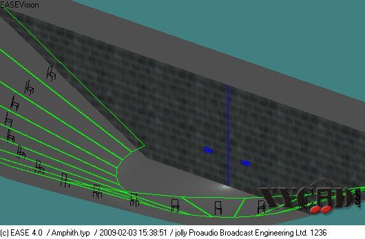

玩了EASE这么久 今天才发现还可以给渲染的面加上纹理和图案~
细致作一下会很逼真的~~

是的,这是EASE4.0以后的版本才具有的功能不过跟灯光软件或者3D软件相比,太小儿科了,毕竟是属于声学软件的东西,弄上灯光和材质并没有多少人感兴趣,花哨而已。

在安装CAD的时候,选择安装材质库,然后在EASE里都可以用,啥样的都有

ES默认的是BM图且是24位的,CAD的纹理是JPEG的要转换,不过再清晰的图到了ES 里也不是很清晰,所以玩玩可以
