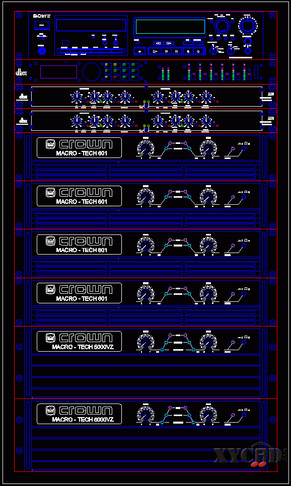

某部队音响机柜布置图某部队音响机柜布置图

发表于 2008-12-15 08:39 | 显示全部楼层
图画的还是很整齐的,但是建议电源时序器和开关最好离音频设备远一点。特别是处理器和功放。容易产生干扰

发表于 2008-12-16 00:08 | 显示全部楼层
值得鼓励,但还需要深化。去下载个STARDRAW玩玩吧,比较专业,忽悠起来也有底气

发表于 2008-12-20 22:03 | 显示全部楼层
STARDRAW自带常见设备的详细CAD平面图块。连背面的面板也都有,连一颗螺丝钉都不放过!如图:

发表于 2008-12-20 23:10 | 显示全部楼层
部队机架挺奇怪,2个螺钉是一个u,进口设备估计装不上。
