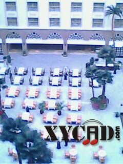

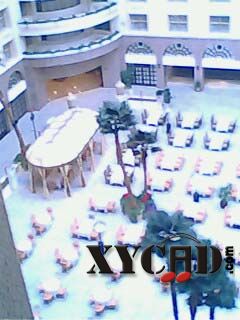

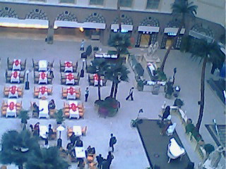

 楼主| 发表于 2008-12-3 23:35 | 显示全部楼层
这是现场的图片,手机照的不太清楚,上面是10层楼的高度,玻璃封顶。四面是连体楼。

发表于 2008-12-4 01:41 | 显示全部楼层
看一楼的时候,我就想说种几棵树, ,原来有树哦。
