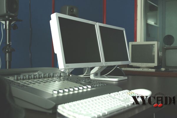

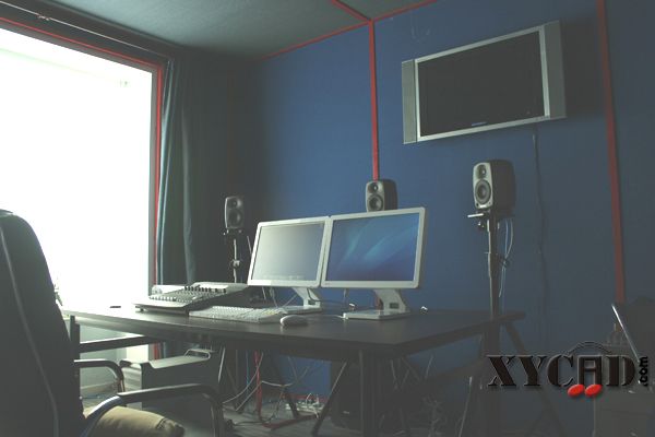

请问您怎麽做的隔音和吸音,看上去好像没有什麽吸隔音材料,还是做的比较隐蔽,请楼主介绍下
发表于 2008-11-9 23:30 | 显示全部楼层
详细介绍一下吧,
发表于 2008-11-10 08:47 | 显示全部楼层
这一看便是基于工作站式的中小型个人录音棚。可以实时混音也可以在工作站上做非线形编辑。是基于Protools的系统吗?不属于商业型。
建声环境不是很好,结构也不属于专业录音棚,监听系统缺乏远场扬声器。这样的系统监听标准,出来的的声音低频肯定有点过。不过还是鼓励一下。

此录音棚是北京怡声做的,详细的配置我也不知道呢,不好意思呀

这就是“怡声”做的棚?太差劲了!粗看给我的感觉是这个棚高频吸声太多,低频吸声不足,造成混响频率极端不均匀和高频混响时间太短,中低频混响时间太长。而且那个观察窗太大(与房间比例看)这面窗户会造成极大的光亮平面反射。装修录音棚是要经过实测、计算、装修、实测、修正数据、最后装修和实测等阶段,才能完成。

这不能称为“棚”,只能叫“控制室”。
