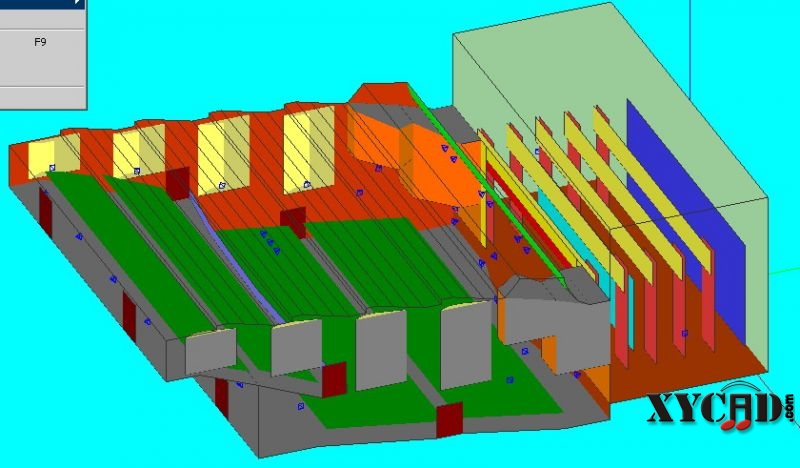

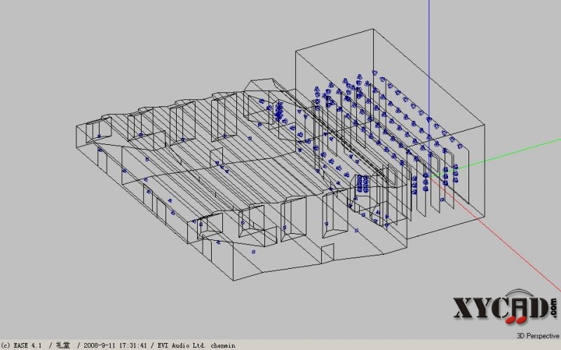

谢谢各位,看看EASE4.1里面的灯能不能渲染,为什么在渲染的图里,灯会不见乐呢?在下非常着急,希望从EASE里可以同样做出灯光的效果!
谢谢!

还有在渲染的图中能不能把听音面去掉呢!因为这样很影响美观!请谢老师指教!

听音面不能去的吧,如果把听音面去掉了,系统都不能模拟了,不过可以把听音面改成其它的颜色,

可以把听音面去掉。在模拟这个子程序里面,在Item里面把audience areas不要钩选即可。

看到你的第2张图让我觉得你是个非常富有创意而且很疯狂的人!
EASE公司的程序设计者应该向你鞠躬了。EASE只能模拟一些简单的灯光和环境光、带角度的光,但是千万不要把他和lighting studio相提并论啊。什么动画啦更不要奢望,他可是针对声学和电声的啊。

把听音面去掉了也能进行模拟,就是模拟的面也可以是选择的墙面、地面、天花等等所有面。

呵呵值得思考,居然用来做灯光了,可以在VISON里渲染,看看什么效果,说真的你挺有创意的

灯光是可以渲染的,但毕竟不是专业灯光软件,你装了那么多灯,渲染出来就是白花花一片,啥也看不见,哈哈。在EASE里,灯光只是起个辅助作用,比如主席台,可以经渲染突出一下视觉效果,但通常有1~4个灯就够了,是以表现自然光为主的,不是用来表现舞台灯光效果的。
