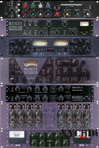

模拟效果器设备
优势:
-音质好!设备操作简单!
劣势:
-天价!
-需要使用者拥有丰富的母带制作知识和经验!

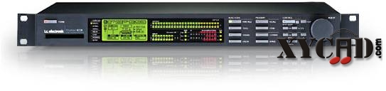

Finalizer 96K       ——录音室母带处理器
Finalizer 96K是什么?
-Finalizer 96K是一款支持24bit/96kHz的专业母带处理器,曾荣获多项母带处理技术权威大奖!
-结合强劲的母带处理工具和先进功能,Finalizer 96K为录音棚提供世界级的专业母带处理技术。
-Finalizer 96K可显著增强声音素材的表现力,制作出以往专业母带制作棚才可达到的"出版级"品质!
Finalizer 96K提供了丰富的适用于母带处理的效果器!
-包括:动态均衡,5频段参量均衡,电平标准化器,3频段扩展器,3频段压缩器,3频段限幅器,2个插入式外接效果器扩展回路。
Finalizer 96K提供了丰富的适用于母带处理的实用工具!
-包括:数字散射发生器,立体声调节器,MS编解码器,立体声频谱声像调节器,抖动噪声发生器,流程电平表,峰值保持表,相位表,电平校准表。

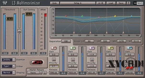

主流母带制作插件-Waves L3主流母带制作插件-Waves L3
优点:
-功能多
-5频段动态处理
缺点:
-尽管可以把声音做足够响亮,但音质一般。

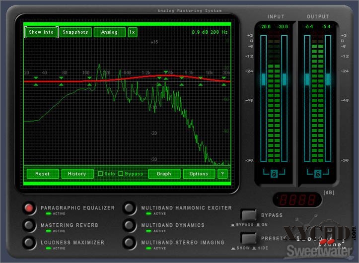

主流母带制作插件-IZotop 臭氧主流母带制作插件-IZotop 臭氧
优点: -完整母带处理工具包-操作界面漂亮
缺点: -声音品质比硬件还有一定的差距。

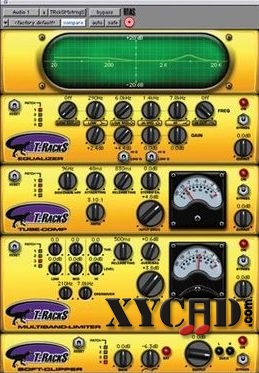

主流母带制作插件-T-Racks恐龙主流母带制作插件-T-Racks恐龙
优点:
-效仿电子管母带效果器
-“模拟”化操作界面
缺点:
-尽管能够制作出一些“温暖的电子管”效果,但参数调节不够细腻,音质一般。
