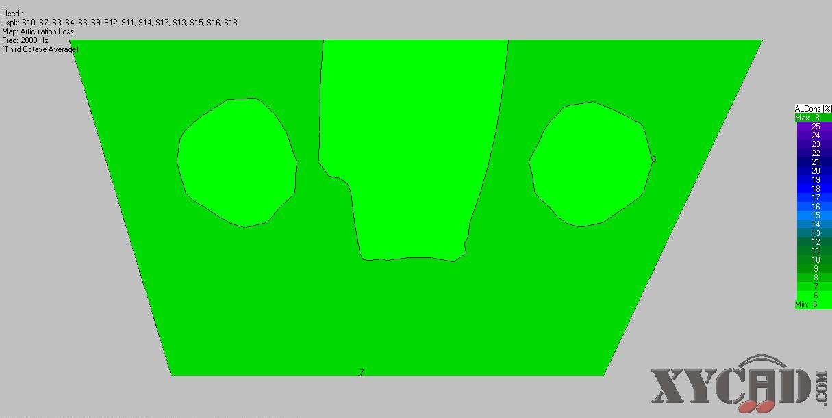

给我讲解下 下面的声场图

这张图的 声场效果好不好。

 楼主| 发表于 2008-7-30 09:32 | 显示全部楼层
辅音损失生相平面图
2000HZ辅音损失生相平面图

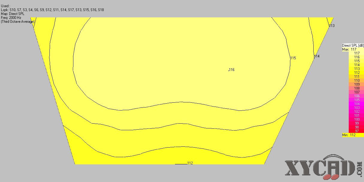

直达声声场平面图
2000HZ直达声声场平面图

发表于 2008-7-30 13:39 | 显示全部楼层
呵呵,声厂效果一级棒,均匀度和辅音清晰度损失都超好。不过,材料肯定不真实吧?
385
32486
 楼主| 发表于 2008-7-30 14:16 | 显示全部楼层
材料 就选择了个 30%       哈哈
发表于 2008-7-30 19:50 | 显示全部楼层
难怪了。
