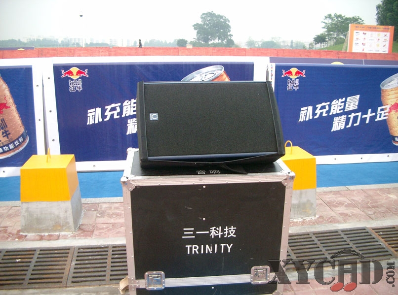

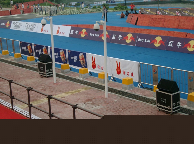

这个问题都需要研究一下,当时音箱用的是特宝声的TQ-315,功放用ECLERE DPA2000推六只高音,内加处理卡。ECLERE DPA4000T推六只低音,这个接法用了很久都没发现出什么问题,在那个场左声道接的三只箱没事,右声道的箱线要长二十米左右,三只箱的线加起来有近百米,声音一开大右声道就有类似电流声一样的很大噪音,断开最后一只箱又正常,反复检查都找不出问题,后来打电话给特宝声的总代理,他们建议把功放接地试试, 把功放的接地开关拨下去问题解决。
