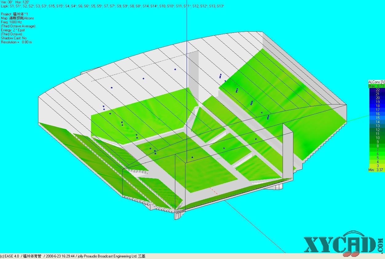

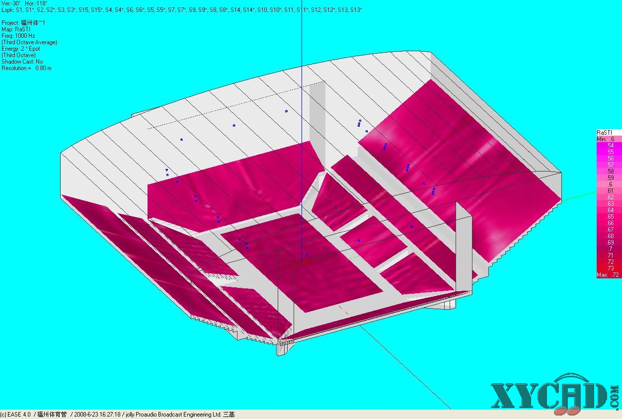

各位大哥帮小弟看一下两个图,不知道达不达标。呵呵,这是我第一次用EASE正式做的图。不知道行不行。请勇哥指教下。

能达标!但是估计你的混响时间不准确,吸音材料的吸声系数设的太高,你现在是比较完美的状态.实际上没有几个体育馆有你这么好的辅音清晰度损失和清晰度.
发表于 2008-6-24 19:06 | 显示全部楼层
呵呵,都是想当然的填一个理论时间数据得出来的,一看图就知道不是实际模拟,呵呵

那 是  一定够用了  但我看 好像还差点什么?说不出来
