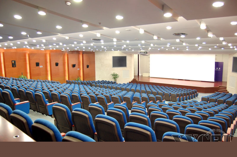

这是本人昨天刚调试完毕的山东某公安局的多厅的综合系统.

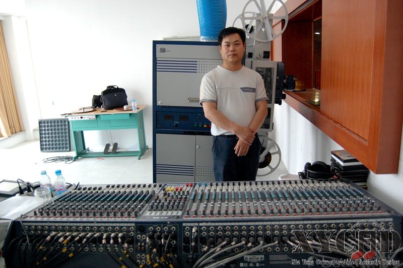

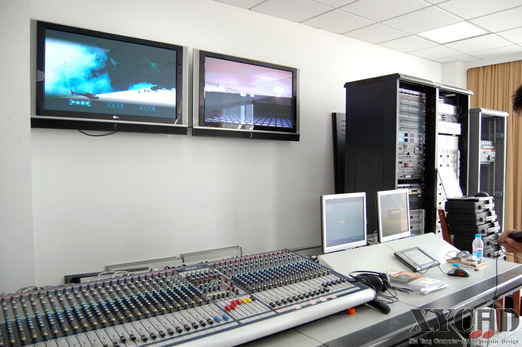

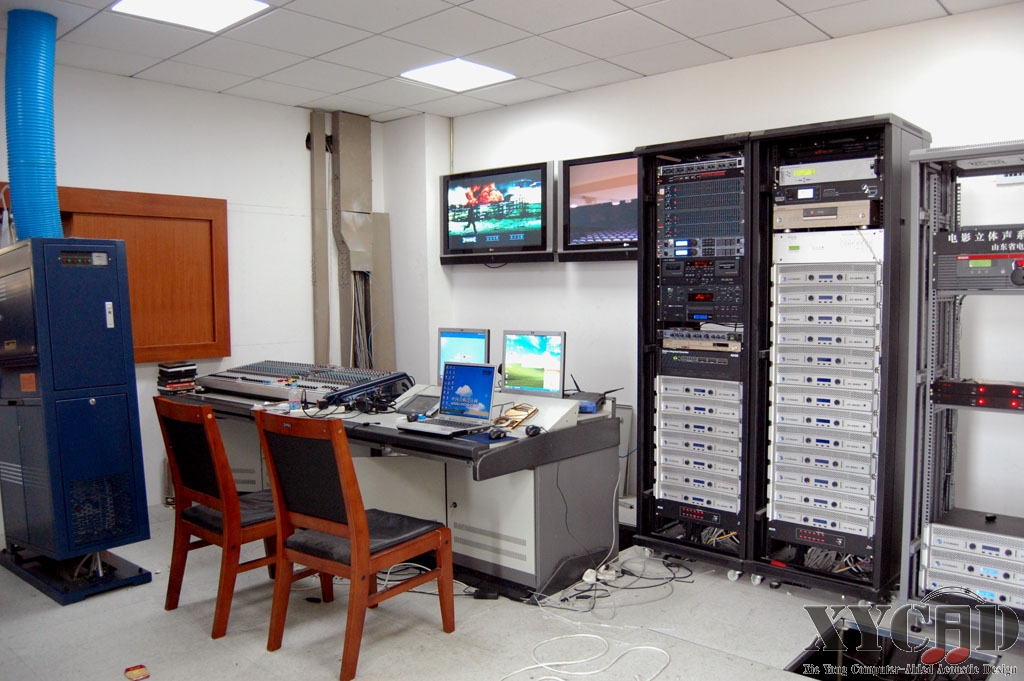

 楼主| 发表于 2008-6-13 19:10 | 显示全部楼层
声艺GB4 40路调音台,皇冠XTI系列功放,JBL700系列及专用影院系列音箱,杜比CP650解码器,dbx周遍EAVEY矩阵处理器进行模式转换,32x8大型矩阵;DIS会议系统;松花江电影机;
 楼主| 发表于 2008-6-13 19:11 | 显示全部楼层

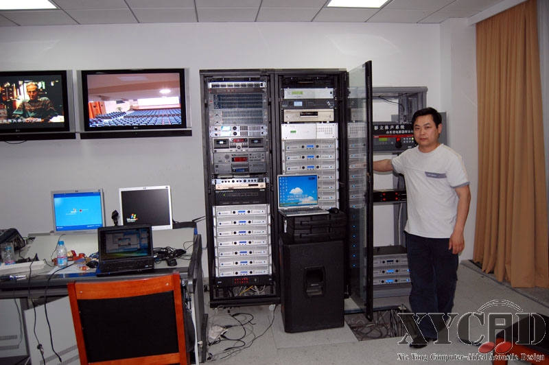

控制机放

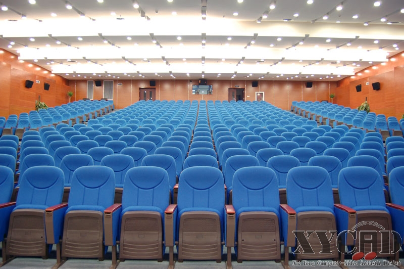

 楼主| 发表于 2008-6-13 19:12 | 显示全部楼层

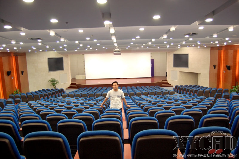

大厅装饰

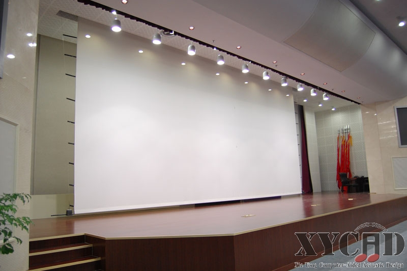

 楼主| 发表于 2008-6-13 19:15 | 显示全部楼层
舞台后墙采用塞丝轮内进行强吸收装饰,侧面采用穿孔石膏板,效果不错;

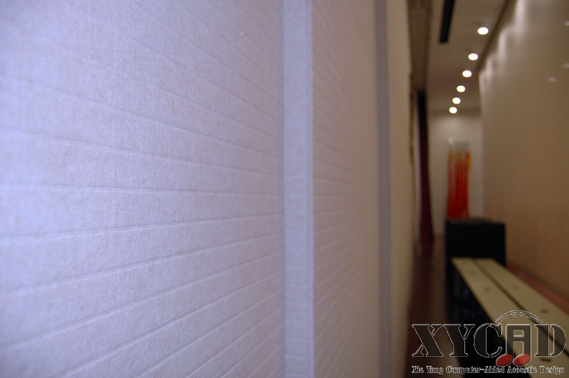

 楼主| 发表于 2008-6-13 19:16 | 显示全部楼层

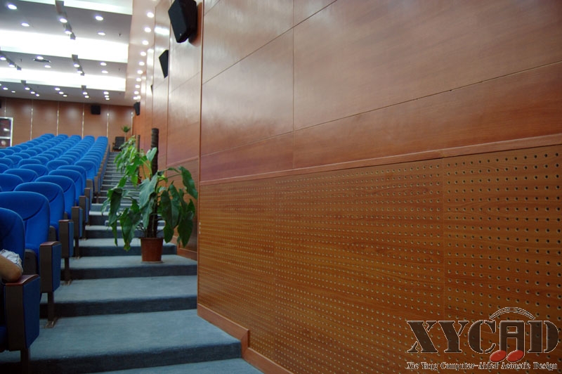

侧墙采用穿孔吸声板,做扩散结构;避免颤动回声,加强初次反射.
 楼主| 发表于 2008-6-13 19:17 | 显示全部楼层
座椅采用软包座椅,
 楼主| 发表于 2008-6-13 19:20 | 显示全部楼层
电影放映幕布
