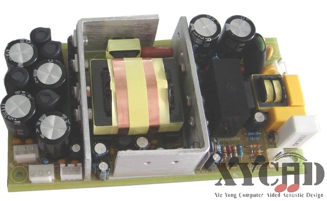

请各们谈谈对专业功放开关电源的看法?
目前趋势如何?
我公司专业生产开发专业功放开关电源
