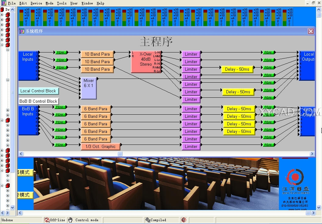

YY版主,听的你的描述,这个程序你可以参考一下.这也是一个FRAME88和一台8802的接口机的级连方案.(中间所有的DEVICE都可以删除,只保留左右两段的硬件接口)方法如下:5 ?8 e# f$ m4 K1 C7 k& f
1\关键是要选对两台设备的输入和输出;
) E* B) |+ [$ s( t' \2\插入ROUTER路由模块;3 z5 o# e1 D; @7 P6 D
3\每路插入一点基本参量均衡(视资源情况),否则,会议室没有基本调试也不行;
6 @! Y4 Q: I' v3 I! X. _+ ?4\做模式预设(可以做8个);可瞬间不间断切换;(看教学07年的<<全球音频矩阵处理器音视频教学>>光盘 )# S  M2 s/ C/ S5 T- R" \. _
5剩下就是硬件的级连连接
. ?" T4 D; j) D) d1 [,6程序上传!/ s2 I$ X1 K( Z# }6 |
OK!

 楼主| 发表于 2008-4-25 09:59 | 显示全部楼层
硬件连接都没有问题,现在就是11个房的联动任意互通不会做,还有就是你这种漂亮的控制界面不会做。

 楼主| 发表于 2008-4-25 23:11 | 显示全部楼层
研究了一天作界面没有问题了,但是发现X-FARME88的ROUTER路由模块不如DIGITOOL的功能强大,X-FARME88的ROUTER路由模块跟一个切换器一样只能一对一, 一个以上的输入不能路由到同一个输出。
