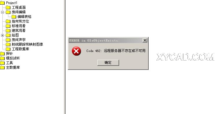

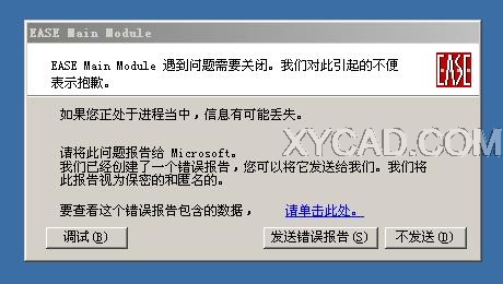

 楼主| 发表于 2008-4-22 09:04 | 显示全部楼层
版主,我刚才抠了二张图请版主检验。
这是用汉化版的覆盖后,在使用中按F5后的图片
这张是安装完毕英文注册文件的图片
这张是安装完毕英文注册文件的图片
发表于 2008-4-22 09:37 | 显示全部楼层
看到了!您这个问题已经发现有3--4年的历史了.不用担心,这个毛病对于盗板的和破解的EASE来说是非常正常的.我业经常遇到.就是我上面说的哪个毛病.结束掉程序重新再打开(记住不要重启机器).
有人说,在主程序中不要使用声音提示能解决,其实那业是暂时的.最终还是在关键的时候会出现这样的错误.还是老老实实的,打开程序,再打开projiect,点击一下模型,然后让他死掉,结束EASE,再打开,你就可以踏踏实实的开始工作了!
