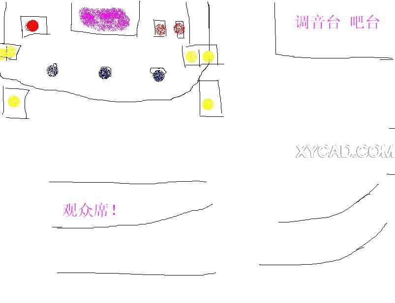

我们乐队在公司的一个小型酒吧演出,那个酒吧没有过多的音响设备,只有四个挂起来的八寸喇叭,右边还有一个是坏的。舞台两侧有两个应该是全频的落地箱子。
现在的问题是,我们上一次演出都是带的自己的箱子,然后用的是酒吧自己的三支无线麦,而且鼓根本就没用mic,不过幸好,酒吧非常小,我们控制了一下吉他bass的音量,总算总体还是能糊弄观众的。但是唯一的让人苦恼的事情就是,靠舞台右边的那个麦克啸叫非常严重,后来只能减小音量了。
我说一下我们自己的箱子,三支箱子,一个百威的电子管65w的吉他音响,一个是Hughes kettner matrix 100 分体箱子,还有一个是warwick 的60Wbass箱体, 分体的那个箱子我摆在了舞台右侧,和鼓的中间持平,另外两个箱子放在了舞台左侧,电子管的靠鼓,bass箱体放在最左侧,三个箱子基本都是在一条线上的,但是摆放都是稍微有点内八字型的。(该舞台没有监听箱,有也只是摆设,压根没用,调音台也只是一个八口的调音台,而且有几路好像已经坏了)
很苦恼,想问如果在现有的条件下能不能解决麦克风啸叫的问题,如果是因为无线麦克风的问题话,我可以换成有线mic,甚至我可以去公司申请到森海塞尔的mic。。。。。
求高人能详细说一下,感激不尽,我的QQ:912399391    请注明:帮忙!  万分感谢!

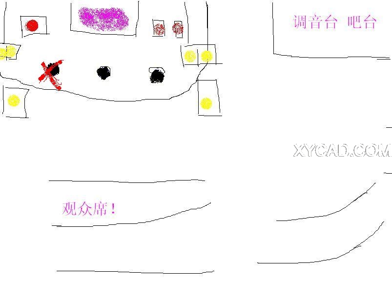

我图画的不好,大家多包涵一下,紫色的是代表鼓,红色的是我们自己的箱体,黄色是他们的箱体,黑色是麦克风的位置!打红叉的那个无线麦出问题!

发表于 2008-4-11 03:23 | 显示全部楼层
啸叫问题算是系统中最好解决的问题了/
找到啸叫频率在 调音台话筒通道 EQ上进行衰减,如果还未解决可以适当衰减31段 EQ
发表于 2008-4-11 11:35 | 显示全部楼层
靠舞台右边的那个麦克啸叫非常严重,是由于话筒与扩声音箱之间发生的,跟你的乐器箱一点关系也没有。建议如下:
1、拉开与他们音箱之间的距离,他们的是落地箱对吧?最好吊起来,吊到顶部,朝下投射。注意一定要吊挂安全!
2、调一下均衡器:衰减一下啸叫点的频率,可以很大提高增益;
3、换超心型的麦克。

我还想问一下是不是换成有线mic啸叫就会好一些?还是只是跟mic的指向有关,我可以弄到铁三角那种可以切换指向的mic,不知道这种mic可以么??
发表于 2008-4-11 16:48 | 显示全部楼层
回复 8# 的帖子
有线和无线关系不大,主要是选择超心型,更有利于抑制啸叫。不要选择心型。建议使用SENNHEISER 300系列超心型或者SHURE BETA58。
