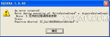

 楼主| 发表于 2008-3-17 16:19 | 显示全部楼层
还有,软件运行都会出现如下图片
发表于 2008-3-17 18:05 | 显示全部楼层
回复 2# 的帖子
你的系统注册表里找不到此软件信息了!所以,告诉你软件有问题
40
301
301
 楼主| 发表于 2008-3-17 21:07 | 显示全部楼层
谢勇哥,在另一台电脑里装上了EASERA,根据王建森先生的视频教程操作无问题,但加上话筒后,测试便不正常,输出信号喇叭或音箱无声音.以后每次启动软件时便出现如下图,请勇哥指点!

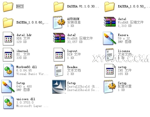

 楼主| 发表于 2008-3-17 21:11 | 显示全部楼层
这是我所用的软件,希勇哥看看!这版本可以用吗?

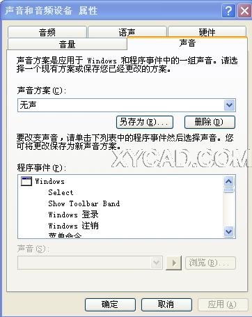

发表于 2008-3-18 09:05 | 显示全部楼层
将系统设置成无声即可!
40
301
301
 楼主| 发表于 2008-3-18 09:48 | 显示全部楼层
请问王先生,如何设置呢?您有QQ吗?方便给我吗?
93
621
23603
发表于 2008-3-18 10:29 | 显示全部楼层
开始->控制面板->声音、语音和音频设备->更改声音方案
