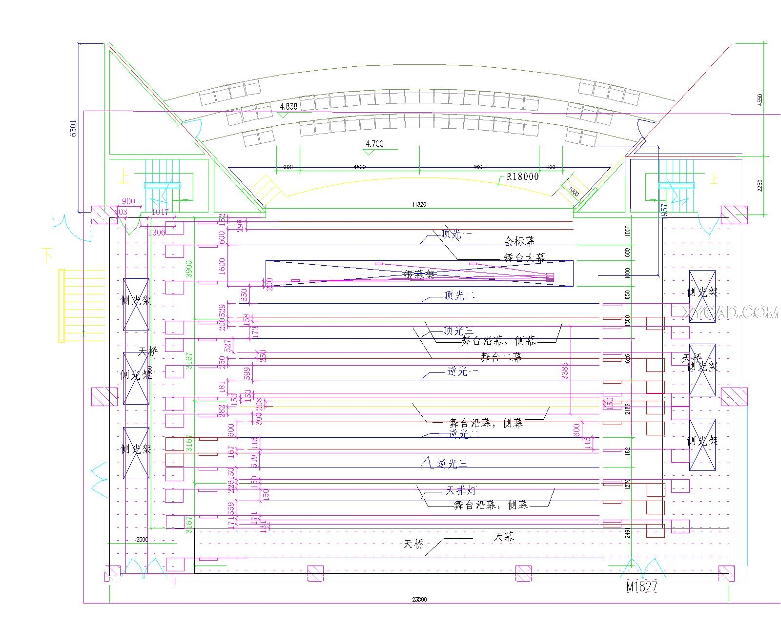

舞台是一个综合性的东西,所涉及的领域比较广,作为一个设计人员,不能只局限于一个单独的领域里,由于个人从事机械领域的时间长点,所以从个人的角度,谈谈舞台机械。
   之所以叫画饼充饥,是因为个人的能力有限,我不可能使每个人成为机械专家,因为我本身还不是个专家,只能从自己做过的,看到的工程让一些对机械不了解的人有个模糊概念。
   我们拿到一个工程,首先要做的就是了解一下项目的功能定位和舞台的结构形式,舞台形式是多样化的,有环行剧场,圆行剧场,网球剧场,镜框式剧场等(详见剧场与工程),我们见的最多的是镜框式剧场了,剧场的机械可以分为台上和台下两大部分。
    台上机械主要由灯光吊杆,幕布吊杆(轨道),布景吊杆,灯光吊笼,侧光吊笼,柱光灯笼,以及假台口组成,我们如何来划分舞台空间呢。
    首先我们考虑的是沿幕,沿幕能够使空洞的舞台增添立体感,我们如果将沿幕由前往后逐渐向舞台横内侧靠近(类似于梯行),会增加舞台的纵深立体感,可根据舞台的纵深使用3-4道沿幕,沿幕的划分要均匀,一般的做法是从大幕到天排灯的距离进行划分,为什么要到天排,因为天排的距离往往离天幕比较远如果在天排和天幕之间加上一道,沿幕会将天排灯的上部光线遮挡。当然这不是绝对做法,要灵活变化有的人要说了,应该从天幕划分,当然也可以,比如有一个剧场,纵深14米,后天桥1。75米(有单独的过场通道),我们从天幕划分4道沿幕后,最后一道沿幕离天桥还有1。05,还要去掉最少1。2的天排灯前后距离(防火),那什么景杆也装不了,如果把天排灯装在沿幕前面,你可以试试,看看结果如何,如果没有天桥的阻碍,那又当别论了。
    我们划分完沿幕后,下面的工作就好干多了,可以在第2道沿幕后装上二道幕,在第3道沿幕后装第3道幕然后在幕与幕之间装上灯杆,至于一个舞台装几道沿幕,与灯光就有关系了,设计的原则是安全,只要你的灯不会烧着幕布,就可以尽情的发挥,不要忘了,每增加一道,就创造了收入。
    至于灯光吊笼,柱光架等设备,还是问业主吧,总的人家愿意掏钱才行。
    以上是个人愚见。

柱光现在一般用的相对较少。除非比较正规的剧场剧院。另外:如果有整体式电动升降影幕,此时要想均匀分布沿幕和吊竿,怎么实现?影幕较大
 楼主| 发表于 2008-3-17 09:47 | 显示全部楼层
现在的影幕架可以做到80(厚度),如果不是多功能的可以更小,一般的沿幕划分后的间距有2米以上,足够安装影幕了,沿幕的位置固定后,影幕架可以根据要求的位置安装,即使有偏差,也不回会在乎2-30公分的位移,其实我上面那个图上有影幕架的,吊杆的安装是灵活的,最小15CM就可以装个吊杆了,放映的时候是不用灯光的,这就让我们可以尽量缩小影幕架前后的吊杆距离,前提是不能互相碰撞

图纸不错!
