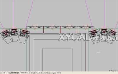

全频音箱的摆位。如下图1。
全频音箱的摆位必须覆盖全部声场,不能出现盲区和死点,必须均匀。音箱之间尽量减少声音重叠覆盖现象,其目的就是减少声干涉,提高音质。所以,从摆位来讲一般不太推荐多点分布式吊挂。但有时,为了获得良好的立体感和均匀度,可能会出现重叠覆盖,作为设计者需要全面权衡,并且尽量和甲方负责人具体协商。

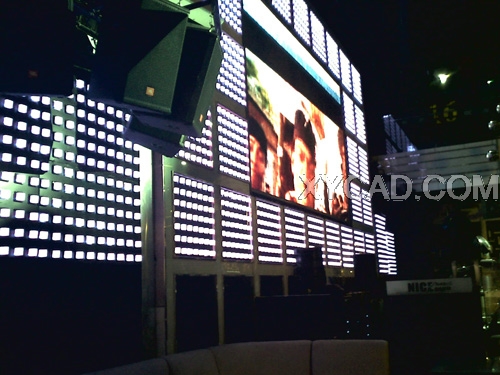

主全频音箱组的摆位方法有以下几种,1、以DJ台为中心,在两侧对称分布。如图2。

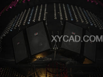

此种方法比较常见,声像拉的比较开,立体感觉会很好,特别是舞曲有很多立体特效时或者节目在开场或中间高潮时间,DJ在造音乐气氛中,会经常做一些立体感很强的音乐、还有一些FLANG飘忽效果也特别明显,缺点是左右主音箱在声场交汇出会出现声干涉。2、以DJ台中央为音箱吊挂中心点,左右声道音箱均匀指向观众区域,垂直角度视场地大小,一般-15度至-30左右,如图3。
此吊挂方式的特点是均匀度很好,声干涉最小,但缺点是立体感下降了。

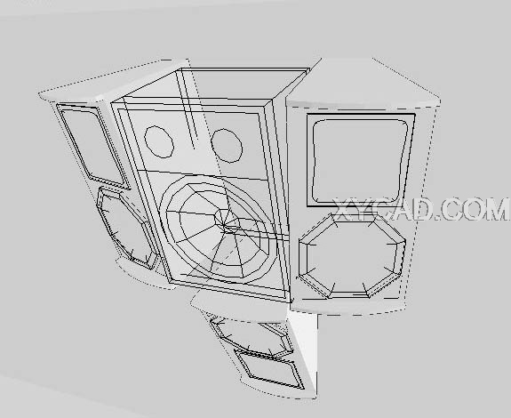

超低频音箱的摆位需要有主次之分,也就是说一般以DJ台前的区域为重点,因为此区域往往是观众最集中的区域。主超低音箱尽量以此区域为重点进行分布,这样对于DJ与观众之间的互动性更强。如图4。 4.jpg 另外,领舞台也是重点区域,其他区域相对来说可以作为辅助区域,(除非甲方特意强调需要全部均匀设计考虑以外)。
超低频音箱的摆位和全频也有些类似,但有一点更需要注意,超低频的干涉处理不好会更加影响均匀度。因此,超低频也建议尽量集中摆放,这样,能利用多只超低频箱的组合来改变低频的指向性,低频有了方向,则能量更集中和充沛,传的更远。如图5。 5.JPG
