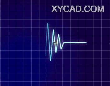

这也是个小的教程。先看看效果:

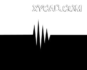

这个效果是用AE的内置插件vegas来完成的~~~vegas是一个可以沿图象边沿或者指定的路径进行描边的特效。我们先做一张象心电波形的图,让vegas沿它的轮廓来进行描边,以实现心电图的效果~~

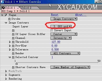

把做好的图片导入AE,然后在其上,新建一sold,并添加“effects/render/vegas”特效。展开Image contous参数,其下的Input layer可以指定一个层作为描边的来源图象,这里我们选择作好的波形图。

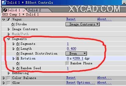

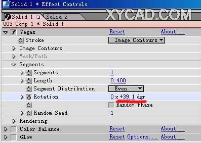

下面进入实现本效果的关键步骤,展开segments参数,其下的segments参数可以控制描边的线段数,在这里,我们只需一条线段。Length是线段的长度,根据你的需要做好调整。rotation参数是实现波动的关键参数,为其记录动画,可以实现线段沿路径运动的效果。具体的设置,可以参考下图~~~

至此,心电图效果就出来了~~再对起进行颜色设置、发光,加上背景效果,就比较漂亮了。
