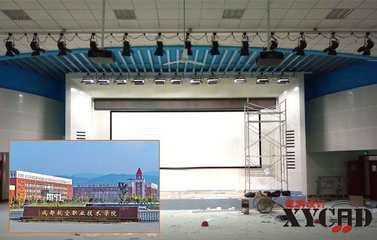

成都航空职业技术学院报告厅灯光案例图
成都航空职业技术学院报告厅灯光案例图
成都航空职业技术学院报告厅灯光案例图
    成都航空职业技术学院报告厅:层高达到8.5米,用于学校领导开会以及学生的文艺演出。由于层高较高,舞台面积也较大,所以布光有一定的难度,该校领导对于该报告厅灯光布置以及拍摄效果也非常重视。为了解决这一问题,KEMLED 珂玛影视灯光决定采用LED聚光灯布置面光。该报告厅共使用了24台LED影视灯具,其中13台LED聚光灯CM-LED70W做面光,而顶光则使用了11台LED影视平板灯1512。

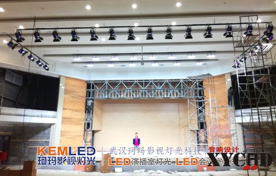

邯郸市市委党校报告厅灯光案例图
邯郸市市委党校报告厅灯光案例图
邯郸市市委党校报告厅灯光案例图
    邯郸市市委党校报告厅:该报告厅层高10米,主席台前长18米,后长6米,深10米,是一个不规则的梯形。主席台上布置两排领导席,第一排布置10个领导席,第二排布置8个领导席,主要是给两排的领导布光。该报告厅的设计难点在于,层高高,长距离的打面光,要考虑面光的照度问题,主席台面积大,前后长度差距大,需要考虑主席台前后照度的一致。为了解决这一问题,KEMLED 珂玛影视灯光采用了38台LED影视灯布光,第一排和第二排领导席各使用8台和6台LED影视平板灯KM-PLED200W,面光使用14台200W LED聚光灯CM-LED200W,而两侧各使用5台LED聚光灯CM-LED200W做侧光。
