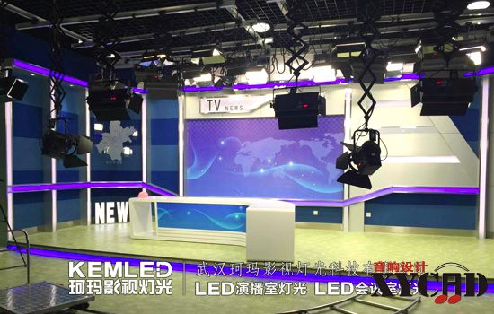

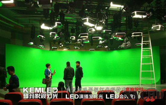

    校园演播室:采用环形布光方法,大面积的线性布光,近距离的水平方向投射,因此投射出来的光是以均匀的,自然的,与太阳光源接近的光效投射到屏幕上,有效避免了被拍摄物体不再有灯具交叉投射出的阴影和拍摄视频画面的亮度反差。
    背景光:故名思意是打亮背景的作用,与背景墙的距离是600至800MM,采用LED影视平板灯,根据背景墙的宽度每600至800MM设计一台灯,有利于灯具光效均匀,投射面积大,投射角度60度为宜。
湖南师范大学电视台LED演播室灯光图
湖南师范大学电视台LED演播室灯光图
湖南师范大学电视台LED演播室灯光图
    逆光:逆光主要是突出人物的层次感和立体感,距离背景光的距离也是600至800MM,灯具对称于演播室的中心线,对着主持人肩膀投射,投射角度45度最佳。
    顶光:顶光是为了提高拍摄人物头部灯光效果,增强人物上下的轮廓,距离逆光的距离是600至800MM,位于主持人的上方,垂直向下投射。
    主光:主光位于拍摄物体的正面,灯具形成半圆形,主要拍摄人物的面部,使其面部清晰。距离顶光的位置是1500至1800MM,灯具照度要高于以上三种光的类型。投射角度为40度。
武汉职业技术学院LED演播室灯光图
武汉职业技术学院LED演播室灯光图
武汉职业技术学院LED演播室灯光图
