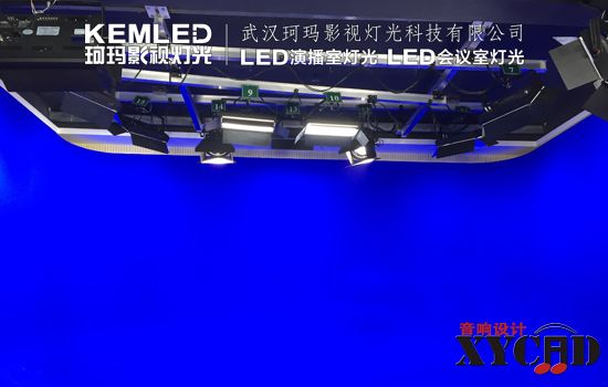

虚拟演播室是在背景为蓝色或者绿色的箱体中,使用摄像机技术将人物影像抠出来,利用计算机技术将抠出来的人物影像与制作的虚拟场景相结合,合成新的电视画面的演播室。影响抠出来的人物影像效果的因素,虚拟演播室灯光的设计与布置是关键,那么虚拟演播室灯光该如何设计呢?应该注意什么事项呢?
【KEMLED】常德西洞庭电视台虚拟演播室灯光图
虚拟演播室灯光设计和实景演播室灯光设计是不一样的,相比之下虚拟演播室不仅要在演播室区域内布光还需要对蓝箱背景进行布光,有时甚至要对蓝箱的地面进行布光。虚拟演播室灯光要求较高,蓝箱布光要均匀,不能有交叉阴影,采用区域布光法,灯光的布置要有层次感和空间立体感。

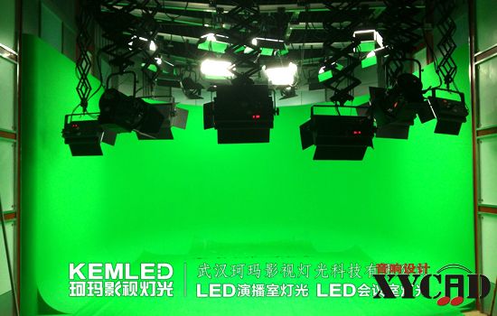

【KEMLED】海口广播电视台虚拟演播室灯光图
以上说的是虚拟演播室灯光设计与常见问题,其灯光设计要求布光均匀,层次感和立体感强,虚拟演播室灯光要与虚拟场景灯光相统一。KEMLED 珂玛影视灯光专业的LED演播室灯光制造商,14年虚拟演播室灯光设计建造经验,演播室灯光设计、采购、安装、调试一站式服务,热线:4000-460-988.
