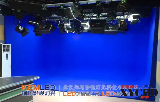

LED演播室灯光的安装调试是一个演播室的核心技术,灯与灯之间的位置、每一台灯具与主持人之间的距离、灯具到地面的距离、灯具对着主持人展开的角度、演播室的中心照度,这四点如果一点发生微妙的改变就会影响拍摄视频画面的效果。
【KEMLED】LED演播室灯光案例实景图
【KEMLED】LED演播室灯光案例实景图1
灯与灯之间的位置:专业的LED演播室灯具遵从12点布光方法,背景光,逆光,顶光,侧光,面光五种类型的光,背景光到背景墙的距离为600-1000mm,逆光到背景光的距离为600-1000mm,顶光到逆光的距离为600-1000mm,侧光到顶光的距离为1500-2000mm,面光到侧光的距离为800-1500mm,根据不同大小的演播室来调试灯具的距离。
灯具到主持人的距离:根据12点布光方法安装每一台灯具完毕之后,灯光工程师根据主持人所在位置,打开所有LED演播室灯光,通过带有国际标准DMX512一体化调光台对着主持人调光,慢慢移动每一台LED数字柔光灯的位置,为了满足主持人能在一个舒适的条件下播稿,呈现给大家一个完美的形象。
【KEMLED】LED演播室灯光案例实景图2
灯具到地面的距离:这个非常的重要,灯具高了,满足不了专业演播室灯光的照度,灯具低了,就会在拍摄过程中出现穿帮的现象。专业的LED演播室灯具的背景光、逆光、顶光到地面的距离是2500-2800mm,侧光、面光到地面的距离是1500mm,如果针对层高较高的演播室可以采用铰链来控制LED影视平板灯到地面的距离,如果对于层高较低的演播室可以采用固定安装和葡萄架安装,也可以采用内嵌式的影视灯具。
灯具照射的角度:演播室灯具灯弓与灯具衔接的位置有一个手轮是可以调节灯具的水平位置的角度,这个根据每一台灯具到主持人之间的距离相配合,让灯光照射在主持人身上拍摄画面最佳,同样也要让主持人感受舒适自然,特别是前面的面光和侧光不会出现刺眼的现象。
演播室灯光的照度:演播室分为虚拟演播室和实景演播室,虚拟演播室中心照度大于1500lux,实景演播室照度大于1200lux,LED演播室灯具安装完毕后使用照度表测试演播室的中心照度,然后可以通过一体化数字调光台直接调节灯具的亮度,来满足照度的要求。
【KEMLED】LED演播室灯光案例实景图3
以上是演播室使用LED影视灯布光的安装调试方法,通过以主持人为核心来修正灯具的角度、位置和照度,呈现完美的电视画面效果。KEMLED 珂玛影视灯光14年专注演播室灯光的生产及销售,专业的设计施工团队,提供设计及安装一体化服务,400热线:4000-460-988.
