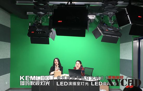

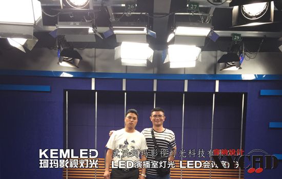

【KEMLED】LED演播室灯光工程案例
【KEMLED】LED演播室灯光工程案例1
三点布光说的是在一个演播室内,光的位置就是一个三角形的位置,灯光名称分别为:主光、辅助光、逆光组合而成的布光方法。
主光:是用来照亮被摄对象主持人及其周围区域,并且需要给主题对象投影作用。
辅助光:是用于减弱主光所投射的生硬阴影和表达阴暗面的细节,调和明暗区域之间的反差,同时能形成景深与层次,使人物被照面积增大。
逆光:主要作用是将主体与背景分离,帮助凸显空间的形状深度感,可以提高画面的清晰度和纵深感。一般逆光使用LED聚光灯,使拍摄效果更具有立体感以及轮廓感。
【KEMLED】LED演播室灯光工程案例2
