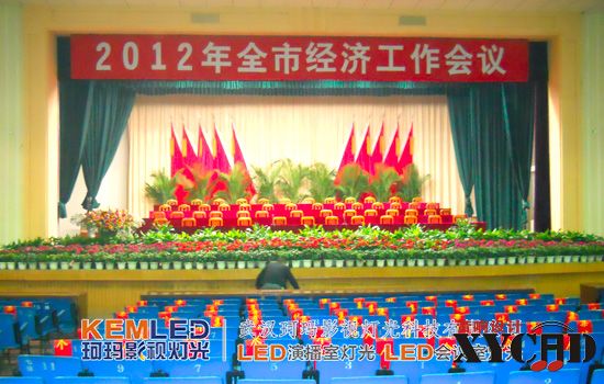

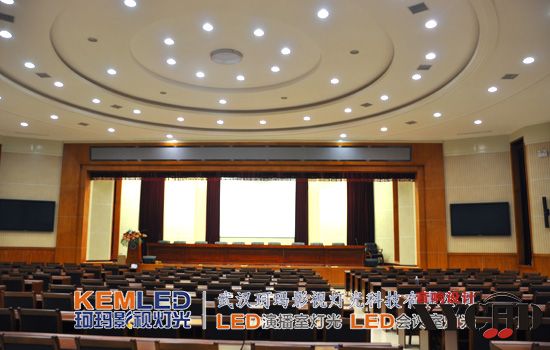

【KEMLED】视频会议室灯光案例图
【KEMLED】视频会议室灯光案例图
【KEMLED】视频会议室灯光案例图1
    其实,单位在新建一个视频会议室时,首先要弄清楚视频会议室与普通会议室的区别,视频会议室是用来开视频会议的,需要使用摄录设备拍摄视频,那么视频会议室灯光就不仅需要满足人眼的正常观看使用,更重要的是满足摄录设备的拍摄要求。在视频会议室中,主席台区域是拍摄的重点,主席台领导席是灯光布置的重点。如果只是使用民用灯具,仅仅把主席台打亮,拍摄的视频画面中,画面黑,看不清领导的面孔,显得没有精神。而专业的视频会议室灯光需要对主席台布置面光、顶光和逆光,重点去突出主席台的领导,让领导们在画面的有非常好的精神状态和形象。
【KEMLED】视频会议室灯光案例图
【KEMLED】视频会议室灯光案例图
【KEMLED】视频会议室灯光案例图2
    专业的视频会议室灯光设计并没有想象中的那么困难,通常来说,其主要是给主席台领导席布置面光、顶光和逆光,面光在主席台前方从上向领导面部打光,给领导们一个正面的照度,使其面部清晰;顶光在领导席的正上方,向下打光,是该区域有足够的照度;而逆光是从领导席后上方打轮廊光,使画面具有空间立体感。但要特别注意的是视频会议室灯光需要到达几个要求,主席台中心照度800LUX,灯光色温统一4000K,显色性Ra≥90,所以要选用专业的视频会议室灯具。目前常用的是LED会议室灯具,面光使用内嵌可调角度的LED会议室灯具,而顶光则使用内嵌不可调角度LED会议室灯具即可。
