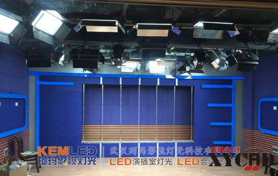

【KEMLED】湖北黄冈电视台演播室灯光实景图

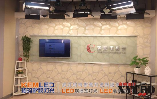

【KEMLED】湖北黄陂电视台演播室灯光实景图
