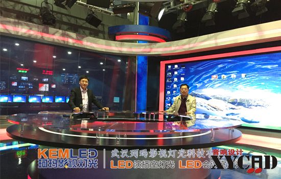

【KEMLED】双人坐播新闻演播室灯光案例图
【KEMLED】双人坐播新闻演播室灯光案例图1
在双人坐播的新闻演播室,每名播音员都采用三点式布光,播音员前方要布置2台LED影视平板灯做面光,2台LED聚光灯做眼神光;而侧光,在播音员左右两侧各布置1台;在播音员后方布置2台LED聚光灯给播音员打轮廊光,播音员正上方布置2台LED影视平板灯做顶光使用;而背景光使用3台LED影视平板灯。灯具布置完成后,还需要根据播音员的形象特征来调整灯光,如果播音员脸型偏瘦,那么就需要把面光灯移动到靠近摄像机,高度与播音员面部平齐;而轮廓光的位置设在被摄人物侧后方,光线不要过高、过亮,也不宜太偏。

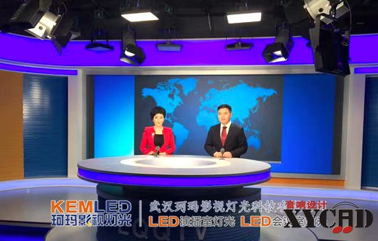

【KEMLED】双人坐播新闻演播室灯光案例图2
双人坐播新闻演播室灯光的布置,需要注意的是播音员的形象特征不一样,对单个播音员的布光技巧也不相同,需要根据播音员的特点来布置合适的灯光。KEMLED 珂玛影视灯光14年演播室灯光设计建造经验,已服务2000多家电视台、企业、学校、政府单位演播室,热线:4000-460-988.
