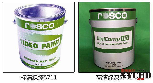

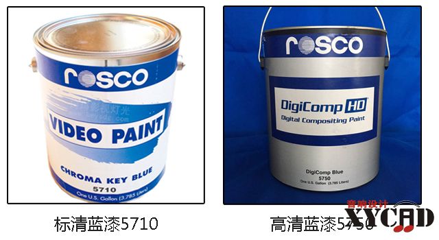

Rosco影视漆,另一个叫法是蓝箱漆/绿箱漆,采用色键颜色特别配方,以高亮度和准确的色饱和度为键控效果,应用于影视行业。这种高固丙烯酸漆,可用于着色和未着色的帆布上,木制品、墙板、壁纸、石膏、各种塑料、金属、砖和混凝土上,并可以快速冷却。进口美国Rosco漆5710(标清蓝)、5711(标清绿)、5750(高清蓝)、5751(高清绿)【原来的5721/5722已停产】,影视行业专用。

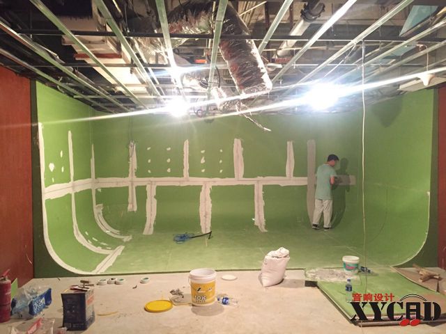

  ② 填缝处理,拼接好的箱体会有缝隙,用石膏汇合胶水将缝隙填满,然后用绷带进行处理;
③ 处理好的箱体,等完全干透以后,前后刮两次层腻子粉,每次要等完全晾干,晾干时间:30分钟~1小时,取决于温度和湿度;
  ④ 两次腻子粉刮完后,晾干,打磨,清扫,保持整个箱体平整,干净;
⑤ 打磨、清扫完之后,在上一层底漆(可使用立邦乳胶漆);

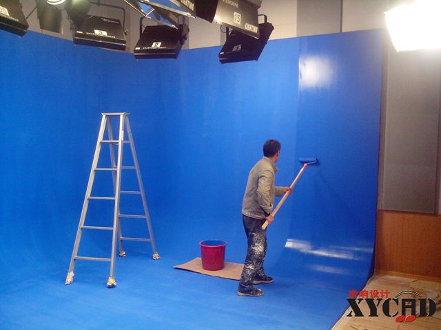

  ⑥ 待底漆晾干后,刷蓝漆/绿漆,可采用刷,喷或滚以及其他多种方式喷刷;
  ⑦ 蓝漆/绿漆需要反复刷2遍(通常情况刷2遍便可、视个人情况而定),每次间隔时间,以漆干为限;
