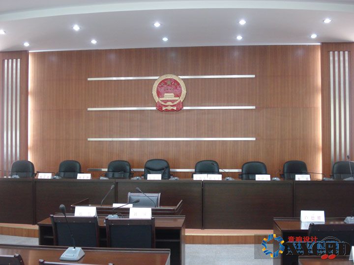

有很多客户咨询视频会议室灯光方面的问题,主要问题体现在拍摄画面昏暗,模糊还有面部色彩失真。针对以上问题,提出以下几点设计要点。
   首先,考虑会议室高度,对于高度超高的不能用普通的三基色和LED灯具,还要加强光灯进行补充,例如聚光灯。第二,面光方向要打到位,有的会议室里面就没有面光,这样拍摄人物画面肯定是昏暗的。第三,侧光要补充,人物的侧面也很重要,只有面光的情况下人物两侧会产生黑影影响画质。第四,色温的选择,要想画面真实,推荐尽量使用低色温灯具,如3200K和4000K左右较为适宜。
