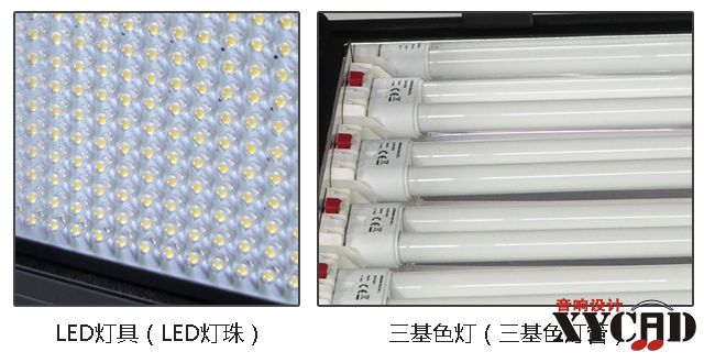

说到LED灯具与三基色灯具的区别与联系就不得不说到一直误导大家的“LED三基色”这个名词,首先,LED三基色这个词其实是存在很大矛盾的,因为LED与三基色是两种完全不同的物质,可以说LED是用来代替三基色的。
  如何理解LED与三基色,这里小编通过以下几点来区分它们的关系:

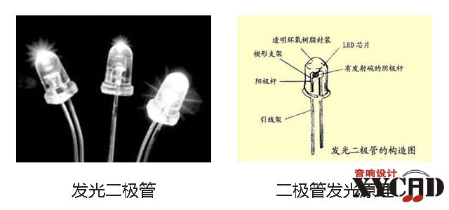

  ① 自身的元素不同,LED是发光二极管,而三基色则是由红、绿、蓝三种基色的荧光粉混比而成;
② LED灯具天生可调光,而三基色灯具则是通过镇流器控制,使用可调光镇流器则可以进行调光;
  ③ 信号传输不同,LED灯具传输的是DMX512数字信号,而三基色灯具则传输的是模拟信号,数字信号相对于模拟信号更加直观可控;
总结,LED与三基色是完全不同的两种概念,而LED灯具与三基色灯具也是完全不同的两种灯具,与传统的热光源钨丝灯具相比,LED灯具、三基色灯具都属于环保节能的冷光源灯具,只是LED灯具比三基色灯具更加节能环保。

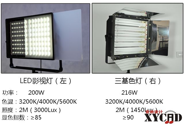

  对于专业的拍摄灯具来说,关键指标在于灯光的色温、照度及显色指数,就用KN-PLED200W与三基色灯DSR-6*36W的灯具相比(如图:)
在功率比较接近的情况下,2M的照度,可以看出LED灯具相当于是是三基色灯具的两倍,所以,在演播室,会议室灯光使用中,LED的更加节能。
