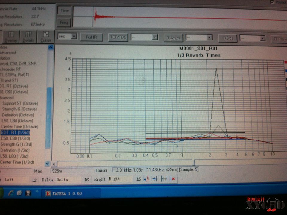

房间大概50多平方,声卡是M-AUDIO SOLO火线,声卡输出2和输入2短接,声卡输出1接功放,音箱用一对6.5寸的二分频;信号用PINK MLS 1.5S/44.1K,测出来的结果是RT(1/3rd)不稳定,请问老师们解答!谢谢!

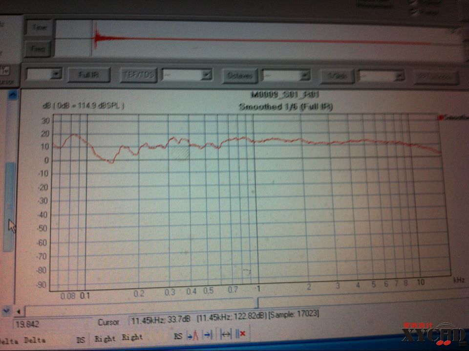

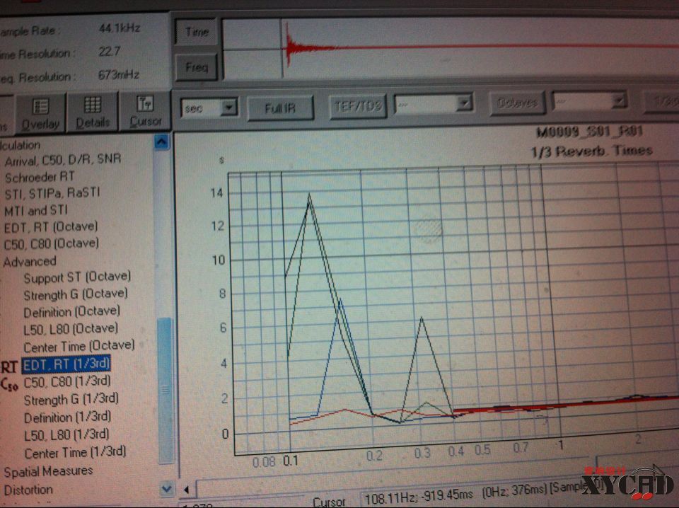

最后两幅图中EDT.RT(1/3RD)选项图中有尖峰是怎么回事?测两次尖峰在变化,希望高手答疑!

楼主用EASERA测的?测混响时间最好用发令枪或爆气球
