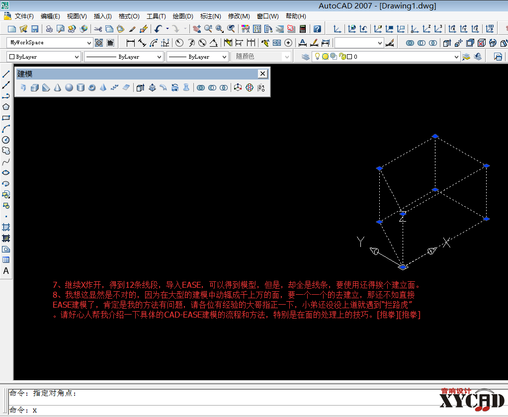

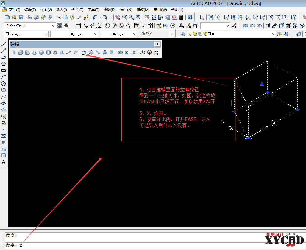

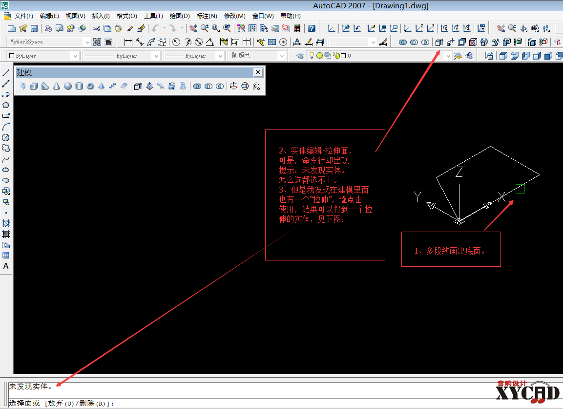

最近一直在研究CAD转EASE的问题,坛子里的教程我也认真看了,教学视频只差一帧一帧地看了,可是问题还是很棘手,很难解决,或者是解决了问题但是效率却还不如EASE直接建模。还请各位前辈指点一二,小弟感激不尽!!!

请大家高抬贵手,看看这毛病出在哪,谢谢再谢谢!
