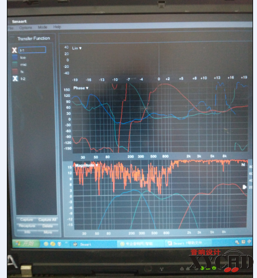

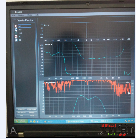

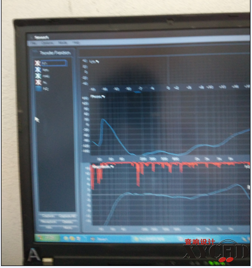

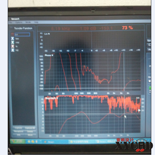

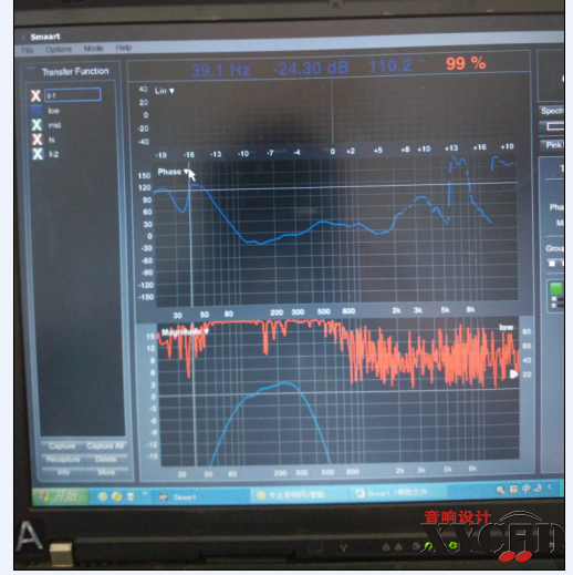

上次公司一个很牛逼的音响技术人员来我们公司上班,过了半个月就把自己家里的REAL HFT 910 参数调试了一下,可是改好了以后,大家都觉得这音响声音出来怪怪的?是他的设置错误还是SMAART v7 信不过啊?废话少说-直接上图 大家可以参考一下 [img][/img]

 楼主| 发表于 2015-7-29 10:31 | 显示全部楼层
妈妈的-非要我截图 我图片只有1.35M
厂家曲线
厂家曲线
低音
低音
中音
中音
高音
高音
全频
全频
校正后-----
校正后-----
87
926
926
 楼主| 发表于 2015-7-29 10:32 | 显示全部楼层
老师都发表一下自己的观点吧-

发表于 2016-2-28 18:31 | 显示全部楼层
看图,他是把曲线调平了.但这样其实不是最好的...

发表于 2016-4-1 13:25 | 显示全部楼层
这个曲线有很多问题的

发表于 2016-4-25 10:15 | 显示全部楼层
高中低之间相位没对好

发表于 2016-8-2 13:17 | 显示全部楼层
测试条件呢?距离,环境?
