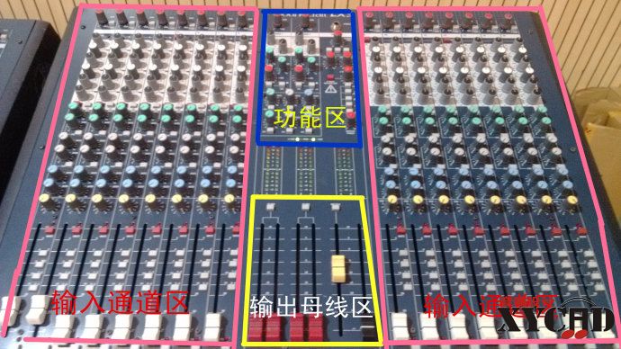

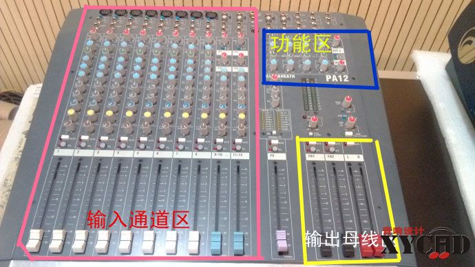

    首先大家可以看到一个简单的模拟调音台,一般都可以简单的分为输入通道区,功能区,输出母线区。如下图:
声艺的LX9
A&H PA12

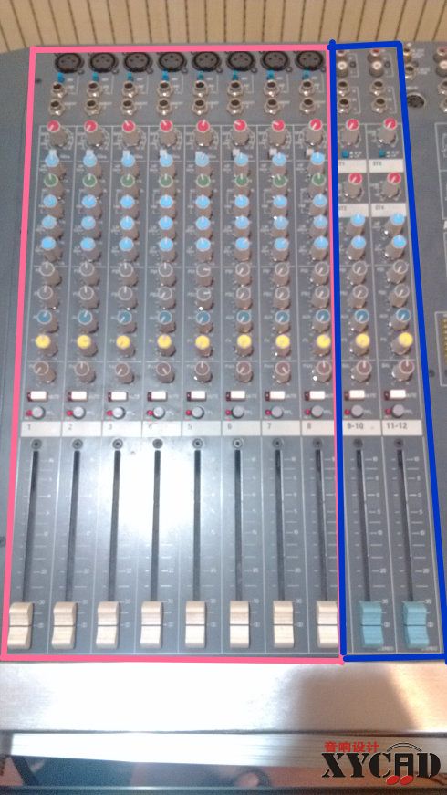

    先说说输入区,这里的上面标注的红色是单声道输入通道,标注蓝色的是立体声输入通道。
   他们的区别:单声道输入通道处理一个单一的信号;立体声输入通道同时处理两个立体声信号(主要是一些像CD机,采样这一类已经处理好的立体声信号),童鞋们可以发现一般立体声输入通道功能都比较少,因为这一类的信号一般不需要太多的处理(本来就是已经处理好的信号嘛)。

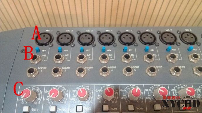

   好了再看单通道区,上面有好几个洞洞,看标注A和B,这里分别是两种输入接口:MIC(麦克风输入)和LINE(线路输入)。
我们也看看他们的区别吧,最简单的区别,用来“插”是他们的线头是不一样
长这样的是MIC的好基友,他叫Cannon(卡农公插头),他是负责插MIC的。
长这样的是LINE的好基友,他叫Jack(直插),他是负责插LINE的。
除了好基友不同,MIC和LINE接收的电平信号也是不一样的。
MIC接口是接收一些较低的电平信号,例如:麦克疯,DI盒
LINE接口是接收一些“线路标准”的信号,例如:CD机,采样,乐器(注意:虽然乐器是高阻抗高输出的,但是由于阻抗匹配问题,一般乐器接到调音台LINE接口,虽然能响但是出来的都是翔一样的音色,如果演出场地实在比较坑爹没有办法了,乐器要直接进入调音台,请使用DI盒,乐器先到DI盒再到调音台)
小贴士:现在很多的效果器例如综合,箱模等效果器都有带DI功能,如果你的效果器有卡农输出接口,那么恭喜你,这货是带DI功能的。
   再看标记C,这个红色的旋钮是全调音台中最重要的一个旋钮,没有之一!所有的调音台上面的操作都将跟这个旋钮密切相关,这个红色的旋钮就是大名鼎鼎的---------“Gain”(增益)
以前在英语课上,体育老师教过我们“no pay no gain”说的就是这个Gain,大家大声跟我读一次"孬呸,孬给嗯 "
Gain(增益)其实是一个比较难理解的东西,其实简单来说它就是一个把信号放大的东东,所以也叫“信号放大器” “话放”,进入到调音台的信号首先就要经过增益的旋钮(也就是信号放大器)把信号的电平放大到合适的值(这个合适的值后面也会讲到喔!)。

不错不错,还是A&H得台子
