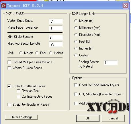

360截图20131020163932984.jpg 360截图20131020163807203.jpg 360截图20131020163727093.jpg 新手一个,想问的有好多!!!!图是从SU中导出来然后用EASE打开的!!请问各位大侠后两幅图怎么设置?为什么导入EASE后会是第一张这样的图?然后大家能不能交流一下使用和学习心得 ,给小弟一些指教和提点。在此谢谢各位大侠了!

是这六个圆柱子惹的祸
发表于 2013-10-21 12:43 | 显示全部楼层
另外,不知道楼主你用的EASE是什么版本,4.3版本的EASE直接用SU的skp文件导入就行了,不用换成DXF格式。换成DXF不但效率低,而且出错多。

回复 4# isfahan
    多谢版主,我用的是EASE4.3,但在以后的建模中碰到柱子是在所难免的,怎样才能避免这种情况呢?多谢指教!

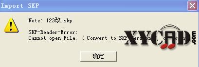

http://www.xycad.com/forum.php?mod=attachment&aid=MjI4ODV8ODk5M2Y2MDh8MTc5NTE5MTg1NXwwfA%3D%3D://22885.jpg回复 5# 2278168
    按照版主的建议, 我又随手画了一张不带柱子的图,但是悲剧来了 360截图20131021164817593.jpg ,是不是4.3只支持su8以下的版本啊!

1、EASE是可以导入skp的,但是要求skp文件必须是7以前的版本,如果用的是SU8的话,需要把skp另存为SU7或者更早版本。
2、SU做的模型直接以skp格式导入的话,EASE会自动修正一些重合面之类的问题,比如自动把柱子底面设为is coat of这样。
3、还要注意一点,SU默认的面是双面,一面是蓝色(或灰色等)一面是白色,EASE认SU模型的面白色为反面,建模的时候,需要把白色面统一朝外,否则会有错误。
4、EASE导入SKP文件的时候,有一个BUG就是有时候导入的模型会在3D视图里丢失面的显示,这时候只要从EASE里再次导出skp,然后再次把这个skp导入一次,就可以解决了。
