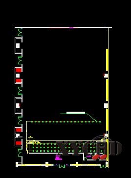

灯光音响中强电线怎么配?

 楼主| 发表于 2013-4-23 12:44 | 显示全部楼层
未命名.jpg 1.jpg 回复 18# ivan
版主看看怎么配

发表于 2013-4-26 09:32 | 显示全部楼层
安全配置2.5带3颗575的,因为575的耗电量能到800W,108W的80盏看你怎么分配,一排20盏可以用一条2.5的就可以

 楼主| 发表于 2013-4-26 10:33 | 显示全部楼层
回复 22# 乡巴佬
    {:6_149:} 谢谢啊 配这老感觉心里没底

发表于 2013-6-14 12:59 | 显示全部楼层
这个要按照线材的载流量来计算的
