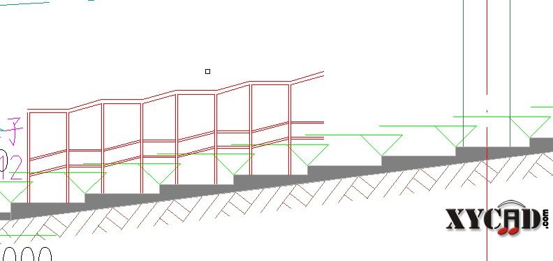

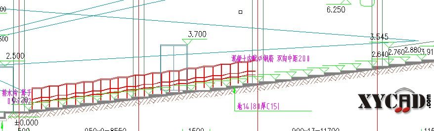

如图,请教CAD建模高手,扶手怎么画?我想要的那种观众区是阶梯状的 而扶手呢 是顺着楼梯的 发不了图片很郁闷 也发不了附件 希望高手能教一下怎么画,谢谢

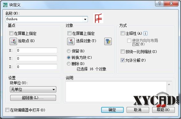

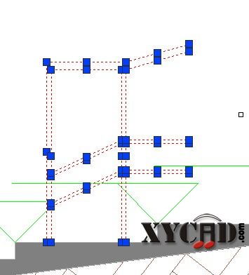

示例
先画个独立可拼接的扶手结构,可以根据需要画好看些~别吐槽我画工
然后把它创建为块,这样做是为了很简单、便捷的进行拼接,就拼瓷砖啊这些一样的道理。
挨个复制…
再复制…   一个简单的扶手就出来了。
