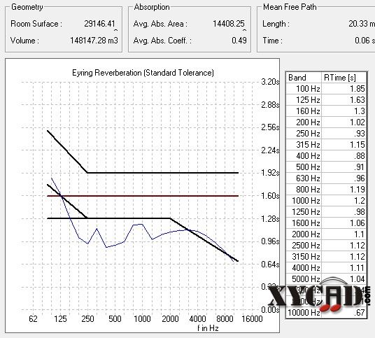

关于混响时间 QQ截图20120820124507.jpg 这个图是不是说明中高频部分过度吸收,而导致混响时间在公差的范围之外?

混响时间那个图,是你指定了1.6秒作为基准,如果确实是实际材料计算出这个混响时间曲线,也是不错的,这种体育馆里混响时间低一些更有好处。至于高频那是正常的,EASE默认的艾润公式计算空气对高频的吸收,所以高频受影响比较明显,这也符合实际情况。

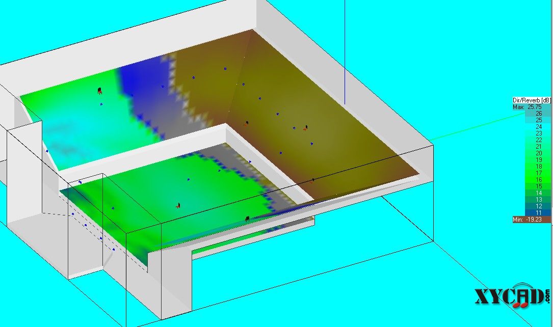

    谢谢版主指出问题,那一圈15寸的箱子,我单独MAPPING了一下,直达的声压也不大。而且总体计算D/R比的时候还出现不良效果如图: DR.jpg ,褐色的区域应该是指反射的声音比直达声音强,造成这样的结果会不会是那一圈15寸造成的,版主所说的乱是不是指这样的结果?

EASE里面是可以给音箱加延迟的,如果非要用那一圈辅助音箱的话,可以在那些音箱的属性页面里设置延迟时间。
我说的乱,主要是指分散式音箱太多,一方面,这些音箱虽然具有指向性,但是在中低频仍旧控制不住,所以中低频的再生混响时间会增大,对清晰度也有不好的影响。我以前用过普通直射式的二分频低音做体育馆,发现效果确实不好;后来用全号角加载的做分散式,低频下限差了些,但是清晰度改善很明显。
