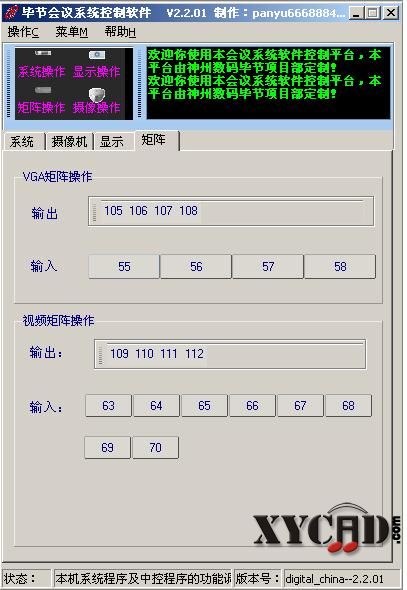

本帖最后由 panyu6668884 于 2012-5-13 15:41 编辑 & D5 B2 q6 }/ s+ |/ H6 D
. j1 v) K/ ~1 X计算机配置了一块4口串口卡。4 W2 c8 U6 X5 _) z; S; v1 K5 S; |
由于串口数量不够,有些串口是合用的,有些是利用了中控主机。/ b. Z' o# R% ~! X3 P2 c0 b

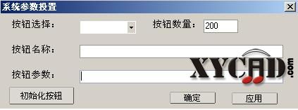

所有按钮的名称和代码保存在system.ini这个文件里,软件里在可以设置,由于按钮被初始化了,所以现在按钮名称就是数字了。7 A# S/ O( M5 U4 o. o+ _
5.JPG 4 E0 b. f5 S3 q# d8 ~
通过这个界面就可以设置按钮名称和功能了。- g9 @" _& R7 H( ?8 e

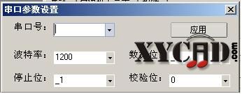

# U/ z7 L. ^* |; u9 ]: |' J3 @5 n这是机器串口参数设置界面。( e: I9 W5 S  l& Q+ n) |
7.JPG 1 m; u$ }1 ]' U* f+ `
配置完成后重新运行软件才能生效,要正常工作还得打开串口。4 j! T2 o$ y+ r' ?! S( n& s6 m
1.JPG 0 q" X( z) q! b. c7 ?

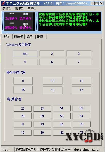

第一个界面[系统]是有三部份按钮,第一部分[windows应用程序]区按钮可以调用安装在本电脑上面的应用程序或者是网页。
. R% ?4 U4 }  |第二部份[硬件中控代理]是向中控主机串口发送快捷功能代码。
. g3 ~8 z. H/ j# ~0 w8 y第三部份[电源管理]是控制电源控制箱的,电源控制箱是以前自已定制的,所以用的是串口。

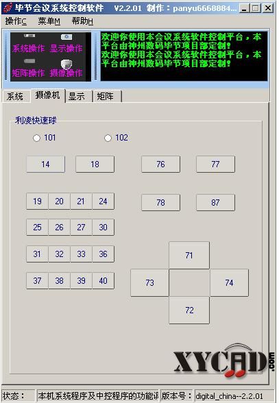

& d+ N! c. ]5 b$ @/ ~3 G这是摄像机控制界面,用了串口转485转换器,101、102可以安排为摄像机名称,14、18分别是预置位调用和存储,76、77、78、87用于镜头控制如缩放、聚焦,19-40是预置位号。4个大按钮当然就是上、下、左、右了。
5 r: p$ {% z7 P4 l5 E 3.JPG 0 T4 E+ r# Y. y* X3 R0 H' b9 I

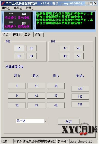

显示是控制投影机和力美的升降器了。' Q; s2 C; U- R  S( H. a# w
( m4 Y  \' Y: x
103、104是投影机名称" K5 }  a  P% r% v/ E; z: V
下面4个按钮分别是开、关、VGA 、AV
$ L% O, m- e$ ~, s4 a& C3 V: D0 s- J3 e0 l. k" j
液晶升降集成了力美的代码学习功能。每组的升、停、降要多发几次(多复制几次就OK)。' b3 q7 W  P* `" T
: u: d% w7 U3 t5 M矩阵控制

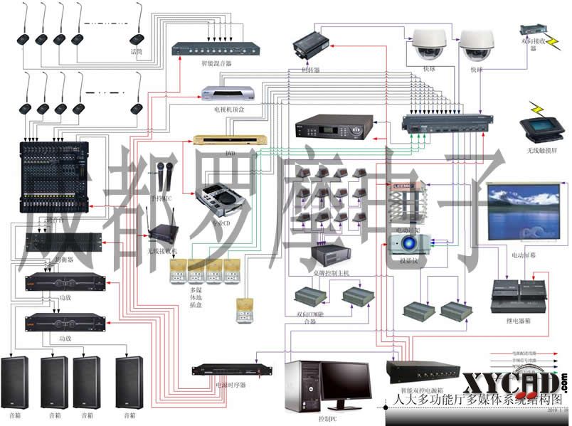

- K4 u: u& N4 w% w) c2 h4 U这是当时项目系统图之一!
