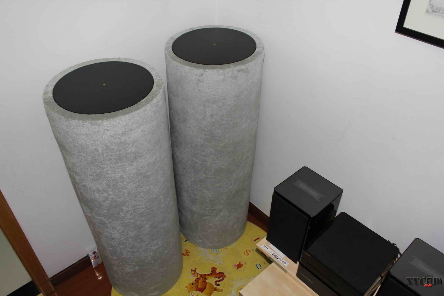

春节前DIY了4个圆柱形低频陷阱,2个做了半高频反射处理,2个为全高频反射处理;由于节日期间一直腾不出空档,到现在才有时间测试
这个绒布感觉好丑,与淘宝上的照片有明显色差,买回来才发现;有2个是驼色的,显得高档些,这次没有贴上来{:6_171:}

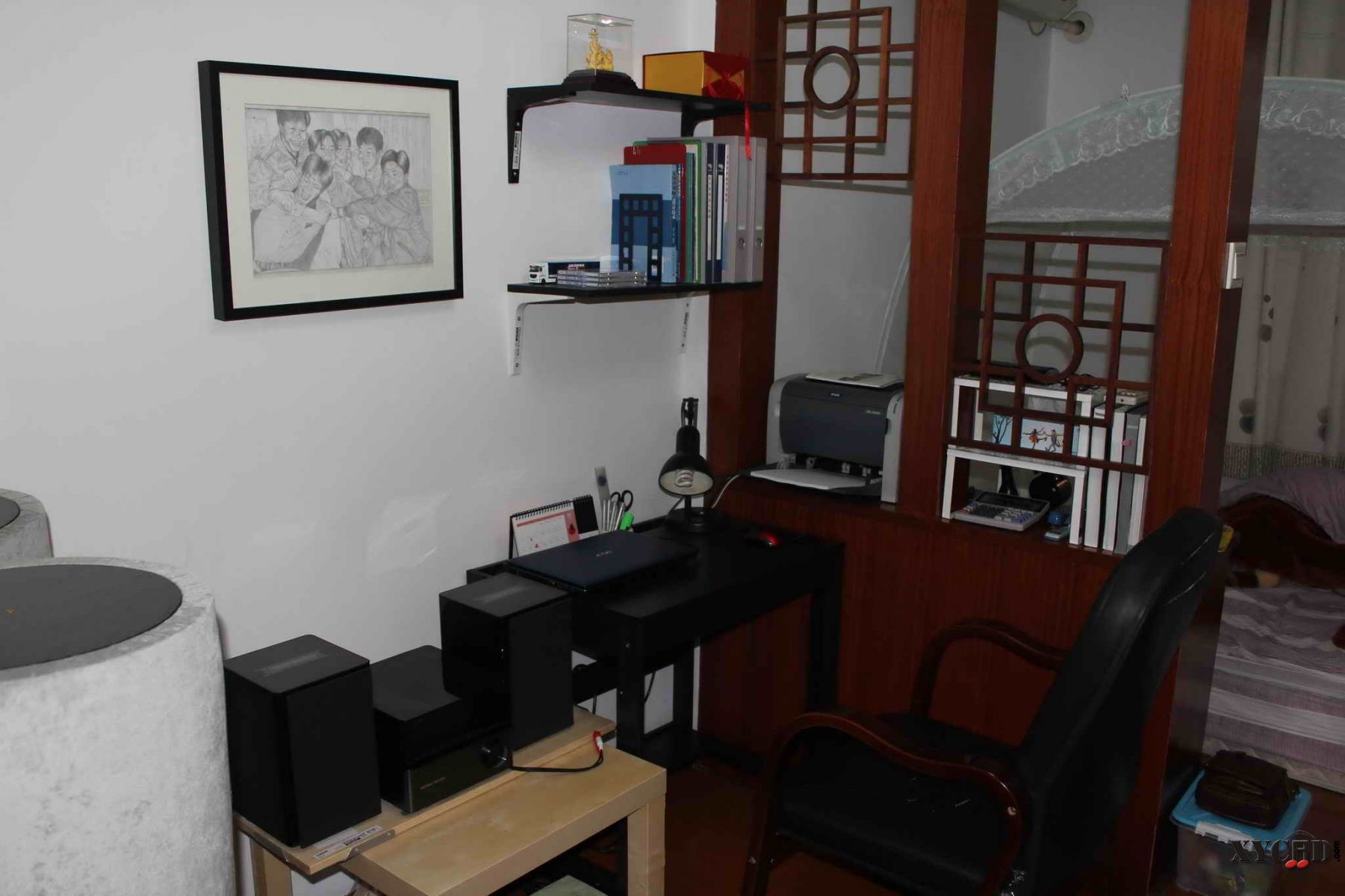

这是小弟工作、休闲的小小空间,儿子出生后,生存空间就一直被压缩……虽是弹丸之地,但却是自己的私人空间
桌上的哈曼小音响是奖励去年辛勤工作给自己买的礼物,自我勉励一下{:6_156:}
祝元宵节快乐!感谢论坛的良好氛围和各位版主、大哥的无私奉献及分享,使我们能不断学习和进步。再次感谢!!!{:6_161:}

感谢各位版主对这种山寨产品的关注!{:6_139:}
这个陷阱外观是仿制国外ASC的产品,直径38cm,高106cm,使用的是65k容重玻璃棉管,通过控制包裹铝膜厚度进行高频反射,原理是利用密封的玻璃棉管内外的压力差而将低频声波捕获,声波能量穿过玻璃棉管的过程中转变成热量消耗掉。
低频陷阱在家居听音环境如果允许的话还是推荐多使用,这种陷阱用一、两个效率不够,最好是四角都放,且叠加摆放使用。
按ASC的官方的产品数据,13英寸直径的陷阱有效频率可达70Hz,像这种DIY的东东,估计能到100Hz就很满足了。
原来做2对不同处理方法的陷阱就是为了对比测试结果,使用话筒测试,4个一起使用,混响时间曲线中高频无明显变化,125Hz降低0.2S,63Hz降低0.07S,但陷阱放置前和放置后的频响曲线变化不大,实际听音表现效果比不放置有明显改善,原因一直想不明白,还请各位大哥不吝指点{:6_146:}

发表于 2012-2-6 15:38 | 显示全部楼层
我觉得这对增加早期反射起到了作用,所以听感上会有改变,频响没有变化,可能设计还是有问题,你可以对比你设定的吸收频率在放于不放陷阱前有无变化,125和63降低了0.2 是实际降低了还是中高频上去了,这个以前也看过,不过像你这样能动手做出来真是佩服{:6_170:}
发表于 2012-2-6 15:56 | 显示全部楼层
我建议用单通道FFT测量RTA频谱,来比较前后低频能量的变化情况。测试话筒频响很宽,可以把前后的声音录制下来,随时切换进行AB对比或盲听。

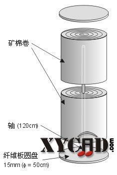

你是不是按这个来得?
